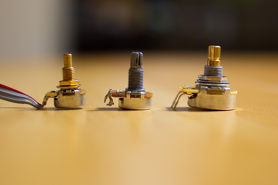

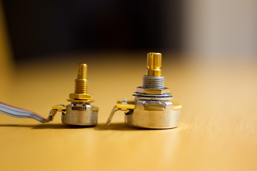

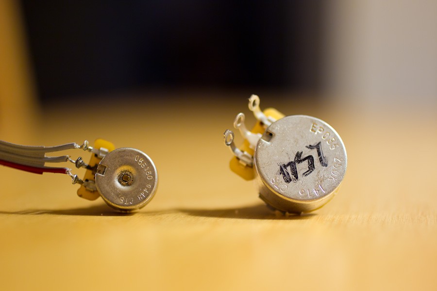

für eine Umbau-Aktion benötige ich ein Mini CTS Poti mit 25 oder 50m KOhm. Diese Bauweise habe ich bisher aber nirgends gefunden.
Vielleicht können mir die Fachleute unter Euch sagen, wo ich so etwas bekommen kann.
Es geht hauptsächlich um den Durchmesser, das Poti soll OHNE aufbohren zu müssen, in die vorhandene Bohrung (6,35 mm) passen. Sonst wären die Mini CTS oder ein Alpha mit 7,8mm kein Problem.
Im Bild ist links immer das gesuchte (mit Kabel), rechts die anderen zum Vergleich.
Hoffe auf Eure Hilfe.

Sieht nach ner 4mm Poti-Achse aus, oder täuscht dass? Da gibt es nicht so viel Auswahl...
Genau 4mm. Auf jemanden wie Du habe ich gewartet :bier:
Eine Idee vielleicht?
Das Poti mit diesen Abmessungen befindet sich als Mittenregler an Fender Am Deluxe QMT und FMT Bässen.

Da fallen mir spontan echt nur die Piher Teile ein ( Conrad und co...)
Diese Potis aus Metal mit der langen Achse. Die sind garnicht so schlecht.
Wo man die bekommt weiß ich auch nicht, aber das müsste CTS Serie 270 sein.
Die gibt es mit 4mm Achse - Banzai hat die nur mit 3,2mm Achse.
Nun bist du ja schon bedient - ansonsten könntest du dir hiermit das Wunschmodell ableiten:
http://www.ctscorp.com/components/Datasheets/270.pdf
