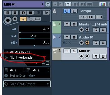

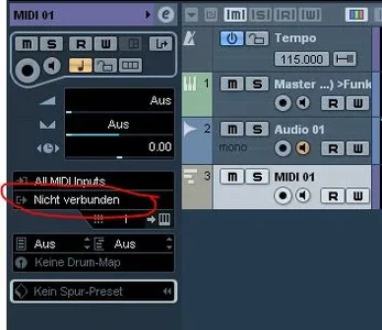

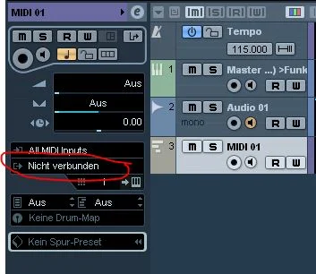

Also grundsätzlich macht man das da, wo ich's auf dem Bild bekringelt habe. Dazu muß man das VST-Instrument aber erstmal "einschalten", damit es da zur Auswahl auftaucht. Das macht man halt bei Deiner Version anscheinend anders, wenn es überhaupt geht.
In den Comments auf der Download-Seite bemängeln das Problem ja auch andere Leute, wahrscheinlich ist das Dingen einfach fehlerhaft. cu.webp
