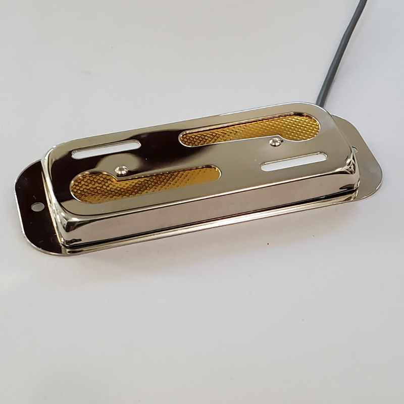

Das ist der Pickup. Gibt es für Neck und Bridge. Leider nicht ganz günstig. Pro Stück 200Euro.

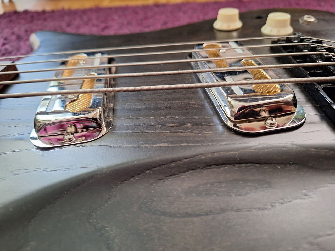

Das mit der einfachen Montage würde ich mit Vorsicht geniessen, bzw. nachmessen. 8,5mm können passen müssen aber nicht. Da sollte dann schon ein guter Zentimeter, eher 12mm Luft zwischen Saiten und Korpus sein.

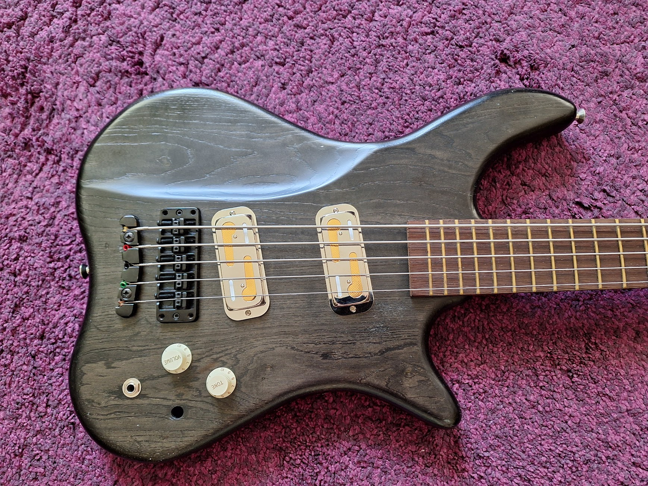

Vielleicht mag ja @DerMitDemPlektronKreist ein paar Infos zu seinem auf H22 umgerüsteten Yamaha BB1500 aus den Kleinanzeigen geben.
