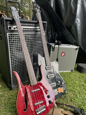

Hey Longhorn Bass people,
Gestern war ich mit meinem neuen Longhorn auf der zweiten wirklich schweißtreibenden Tonkundgebung und - naja, die Originalsaiten sind durch. Pups auf Karton sozusagen :D
Jetzt brauche ich neue Saiten, am liebsten wären mir Elixier, die habe ich auch sonst überall drauf. Die Kombi aus Shortscale und diesen Spielzeugmechaniken macht die Suche auch nicht unbedingt leichter. Die Länge und die Wicklungsdimensionen an Steg, Sattel und spätestens an den wirklich winzigen Mechnik-Löchern muss passen. Da keine dezidierten „for Longhorn“ Saiten zu finden sind meine Frage:
Welche Rounds - am besten beschichtet- passen denn da drauf? Helft mir bitte und ich bleibe hoffentlich von teuren Fehlkäufen verschont 🙏🏼
Und/oder: gibts da auch seriöse Mechaniken für?
Ok, kein Bild kein Longhorn
