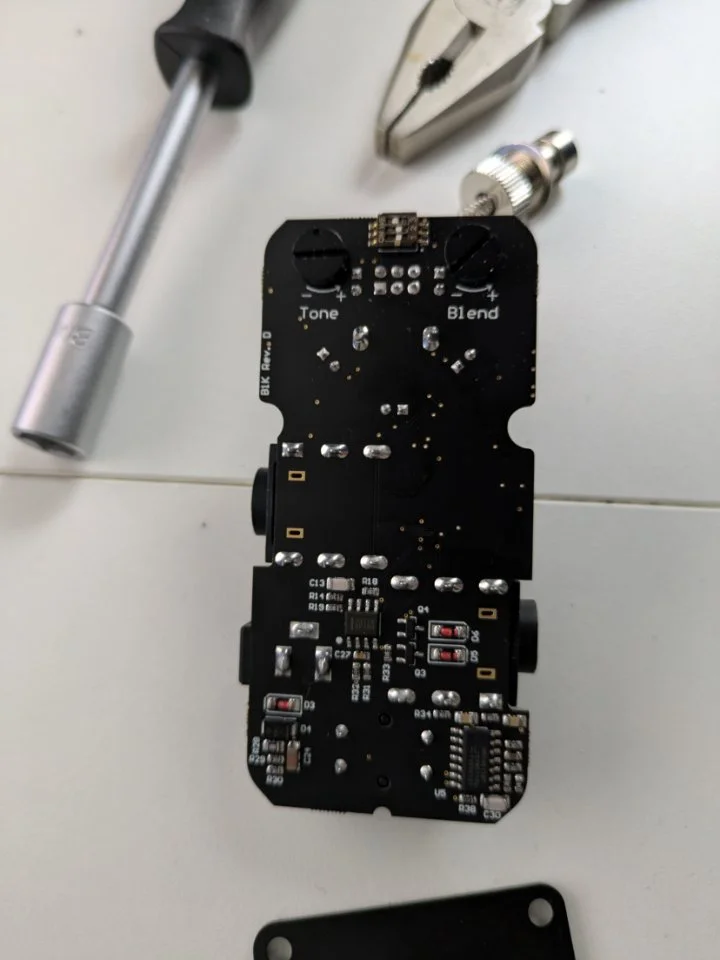

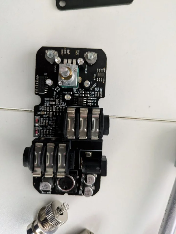

Was blödes passiert.. Nicht aufgepasst und das falsche Netzteil vom Regal gegriffen und ruchlos an ein Darkglass Pedal angeschlossen. Nicht nur nicht 9V sondern 12 V, dann noch mit gedrehter Polarisation.
Laut Copilot ist im Idealfall die Diode nach der 9Volt Buchse durchgebraten.
Ich will meine Dussligkeit nicht bei Darkglass als Garantiefall durchgehen lassen.
Bisher hab ich nur meine Kabel und die Elektronik in den Bässen gelötet. Vielleicht bekommen ich das aber hin.
Nur, die Dioden sind extrem klein und dann hab ich auch keine Ahnung welcher genauer Typ da rein muss.
Kann man auf den Bildern und die 9V auf eine passende Diode schliessen ? Ich gehe vom ersten Bild und der Markierung D3 aus.

nicht einfach auf Verdacht Teile weitwerfen, das bringt nix. Erst Schaltung verstehen, dann messen, zuletzt reppen.

Uhhh SMD. Da würde ich mich nicht rantrauen.
Reaktionen: nichtmehrhier
Die Diode blockt ja die falsch gepolte Spannung ab und wenn sie das richtig tut, dann geht sie dabei nicht kaputt, in der Regel auch nicht durch die höhere Spannung.
Aber wenn Du nicht mal weisst, was für eine das ist(Typ usw.) und nicht weisst, ob sie noch Durchgang hat, dann ist das alles Stochern im Nebel.

Ich gehe von Naheliegendsten aus. Falls es die Diode nicht alleine ist, muss ich kalkulieren ob ein Versand plus Reparatur sich lohnt. Wenn im Reparaturcafe sich jemand das zutraut, will ich eben schon das passende Teil dabeihaben. Jedenfalls leitet die Diode auf D3 in keine Richtung.
  • #13
dann hat sie ihren Job erfüllt und die Schaltung geschützt.
Normalerweise sind das 1N4148 Dioden, ich würde sagen, zu 99%. Ausser wenn das Effektgerät mehr als ca. 150mA saufen würde. Kostet einzeln ca. 5ct das Stück, bzw. je nach Bestellmenge auch bis unter 1ct das Stück.

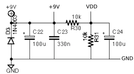

so sieht z.B. die Stromversorgung vom B3K aus
(Quelle: freestompboxes.org)
  • #18
oha, die 1N4003 ist für eine Stromstärke von ca. 1A spezifiziert. Da floss demnach viel Strom, wenn die Diode durchgeschossen ist. Hoffentlich ist der Rest des DG noch heil.

Naja, das Beispiel ist ja der B3K, den B1K habe ich nicht entdeckt dort. Den hat wohl da keiner unter die Lupe egenommen. Ist also nicht gesagt, dass der B1K dieselbe Schaltung im Stromeingang hat. Wollte es nur mal als Beispiel posten, weil es halt naheliegend ist, dass die Geräte alle ähnlich sind.
Eher auch bedenklich ist die Tasache, das Darkglass sehr viele CMOS Bausteine in allen möglichen Schaltungen einsetzt... und die reagieren gerne kritisch auf Ladungsunregelmäßigkeiten, wer weiss.... will nix verschreien, aber so einfach sieht das Ganze nun nicht mehr aus.
