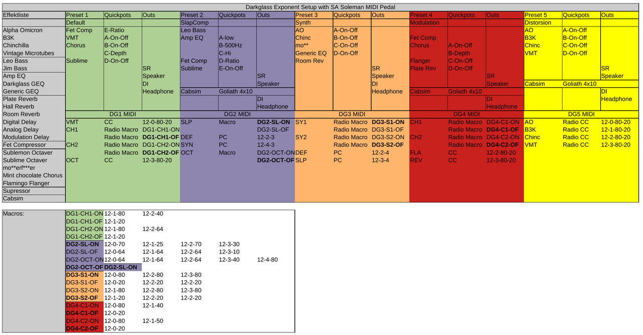

Update MIDI am Exponent:
Heute habe ich mit dem MIDI Controller experimentiert und bin doch ganz zufrieden was man damit machen kann. Allerdings muss ich dazu sagen, dass ich den Soleman MIDI Controller von Source Audio benutze, und der hat eine Macro Funktion, die die Möglichkeiten sehr erweitert.
Damit kann man mehrere MIDI Befehle in einen Pedalklick packen.
In der Kurzversion gehe ich das ganze so an.
Der Soleman läuft im Panelmode und jedes Panel benutzt ein Setup Macro um per PC Befehl das Preset des Amps zu starten.
Die einzelnen Schalter kann man im Latching Mode on und off Macros zuordnen.
Die Einzelnen Macros werden einzelne oder mehrere CC Werte zugeordnet, die die Quickpot Werte, die ich vorher in der DG Suite eingestellt habe, ändern.
Die Werte sind zwischen 0 und 127, 64 ist 12 Uhr Stellung.
In der DG Suite bei MIDI Mapping muss man den Schalter Switch Type auf Full Range stellen.
Beispiele:
Ich kann für den Kompressor die Ratio ändern
Ich kann dem EQ zwei Einstellungen zuordnen
Man kann so pro Preset bis zu fünf Parameter ändern und wie gerade entdeckt auch den An-Ausschalter einzelner Pedale Quickpots zuordnen.
Mit ganz einfachen MIDI Controllern kann man nur die Presets wechseln, mit programmierbaren kann man auch einzelne Quickpot Werte ändern.
Das bedeutet man kann auch Pedale in der Kette an und aus schalten, aber die Regler am Amp sind damit auch zu Schaltern programmiert.
Was gute Features für den Exponent wären:
Mehr Presets per MIDI
Änderungen per CC sind nicht an die Quickpots gebunden.
Ich hoffe das gibt einen Überblick, was momentan geht und was nicht.
Reaktionen: deeptone
Ich habe für das endgültige MIDI Setup eine Tabelle erstellt um in der DG Suite die richtigen Quickpot Zuordnungen zu machen und danach im Soleman Editor die richtigen MIDI Zuordnungen zu speichern.
Der Signalweg im Pedalboard geht von oben nach unten. Wenn eine Cabsim verwendet wird habe ich sie zwischen Speaker und DI positioniert.
Im MIDI Bereich gilt folgendes: Die erste Spalte gibt den Namen mit drei Zeichen an der im Panel Mode für die einzelnen Fußschalter angezeigt wird.
Die zweite Spalte gibt den Schaltmodus an, wo CC oder PC steht habe ich Latching verwendet, Radio habe ich dazugeschrieben. Im Radio Modus deaktiviert der Soleman alle anderen Schalter die Radio Modus haben. Bei Latching bleiben alle aktiven Schalter aktiv.
Die Dritte Spalte gibt die MIDI Befehle oder Macros an. Der MIDI Befehl besteht bei PC aus MIDI Kanal (bei mir 12)-Aktivierungswert-Deaktivierungswert. Bei CC aus MIDI Kanal-CC Schalter-Aktivierungs Wert-Deaktivierungswert. Allen An- und Ausschaltern habe ich zum Anschalten den Wert 80 und zum Ausschalten den Wert 20 gegeben. Bei der Compressor Ratio musste ich etwas rumprobieren, bei welchen Werten ich bei 4 und 8 lande, das kann man aber an den Regler LEDs des Amps erkennen. Fett gedruckte MIDI Einstellungen sind beim Start des Presets aktiviert, der Slap Compressor und der Synth starten damit aktiviert, alle anderen deaktiviert.
Wenn man in der DG Suite eine Einstellung eines deaktivierten Pedals ändert, aktiviert man es dadurch. Man muss es nach der Änderung wieder deaktivieren und dann speichern.
Und zum Schluß habe ich OF (mit einem F) verwendet, weil die Macros eine Zeichenbegrenzung für Namen haben und das zweite f dann nicht gespeichert wird.
Was auch noch zu erwähnen ist, dass ich die Panels mit einem zusätzlichen Pedal hoch und runter schalte, dazu verwende ich ein Ampero Switch den ich am Soleman anschließen kann.
Man muss sich dazu ein 6,5 auf 3,5 Stereo Klinkenkabel kaufen oder selbst löten.
Reaktionen: hotte66, uncool sam und deeptone

Update zum Verhalten mit MIDI Pedal:
heute ist mir aufgefallen, dass der Exponent folgendes Verhalten zeigt, was ich eher ungünstig finde, was sich aber mit oben genannten Macros beheben lässt:
Verändert man in einem Preset eine Einstellung, beispielsweise aktiviert man per MIDI einen Effekt, und wechselt danach in ein anderes Preset, bleibt dieser Zustand im ersten Preset gespeichert. Wechselt man nun zurück zum ersten Preset, ist das Pedal immer noch aktiviert.
Der Soleman zeigt die Aktivierung auch nicht an (ein aktiver Schalter schaltet eine LED), da der Effekt gespeichert und nicht per Pedal aktiviert wurde und muss zur Deaktivierung zweimal gedrückt werden (erst an dann aus).
Da ich gerne immer in den Ursprungszustand zurückwechseln will, kann ich ein Macro erstellen, das zusätzlich zum Preset Wechsel, die Ursprungseinstellungen der Quickpots lädt.

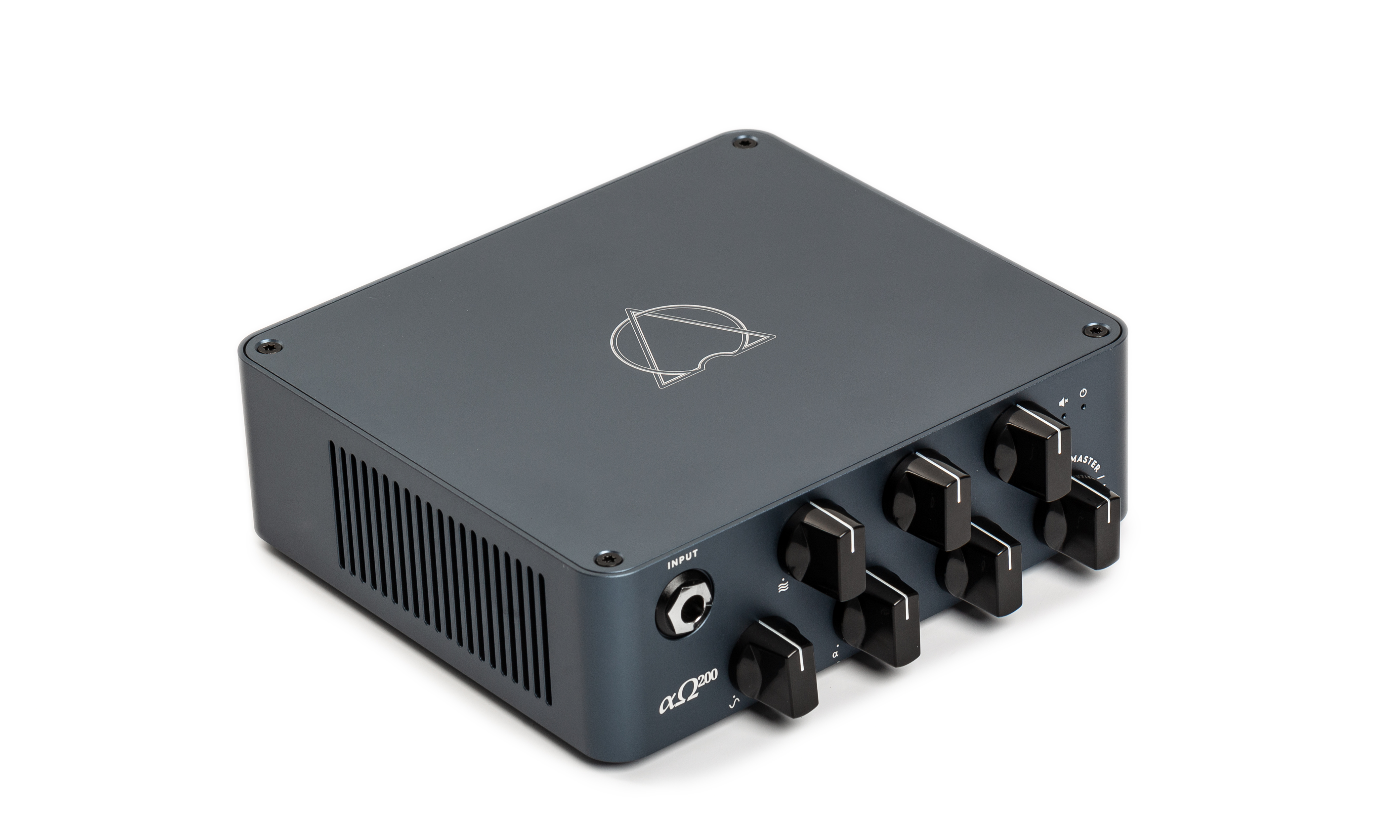

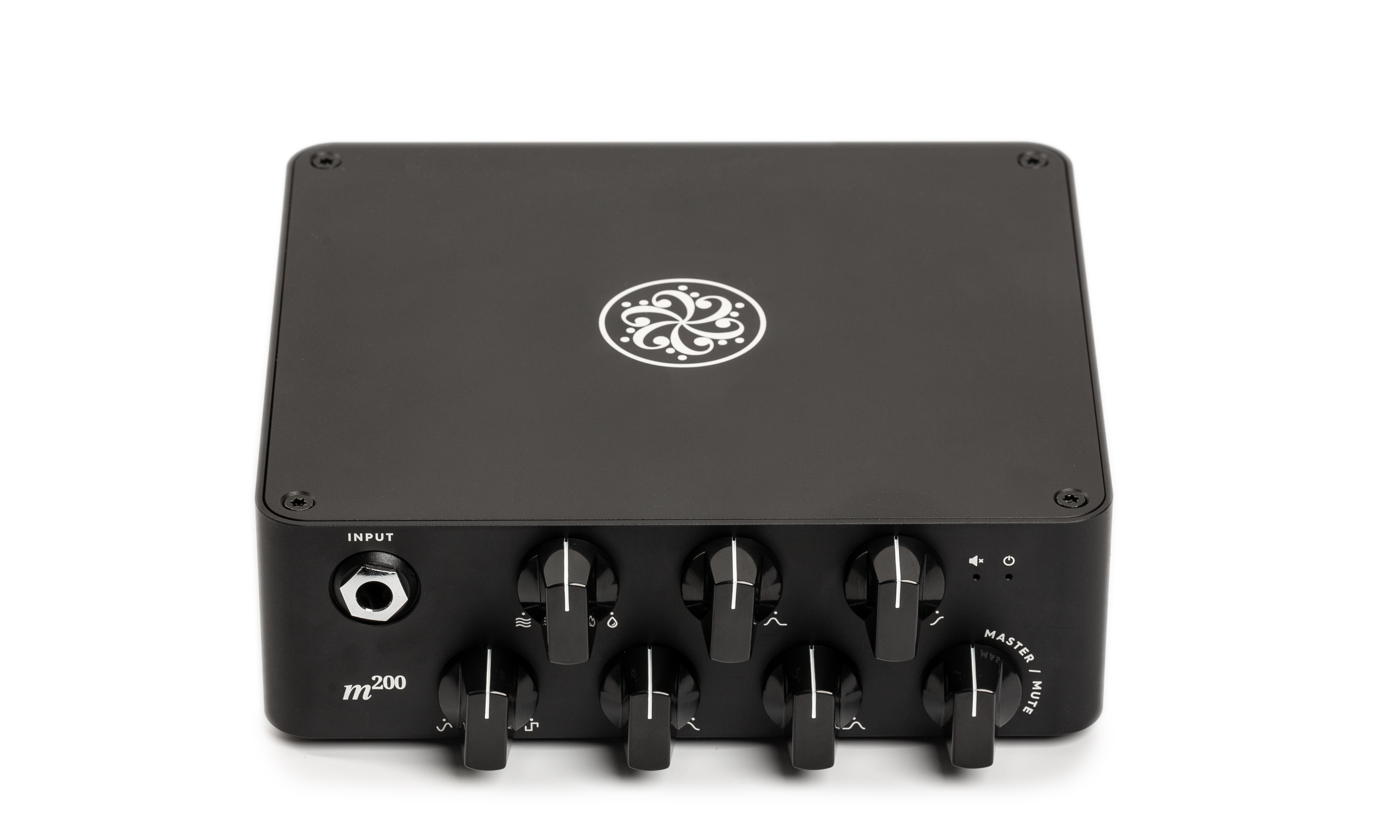

  • #14
Auf der Suche nach einem kleinen, möglichst leichten Amp als Kombi für meine FMC 110 UL (200 W) bin ich über Darkglass gestolpert ....
die Verstärker gefallen mir vom Design und Funktionalität, allerdings kann ich sie klanglich überhaupt nicht einordnen ... ist das wirklich eher für den Metal-Bereich geeignet? .... die EQ-Frequenzen scheinen mir alle recht hoch angesetzt zu sein?
Dazu habe ich noch Fragen zu den ganz kleinen Modellen:
- Der Microtubes 200 hat wohl noch einen Mittenregler mehr als der Alpha-Omega 200?
- Wie unterscheiden sich diese beiden Verstärker klanglich?
- Es gibt irgendeinen Kritikpunkt an der DI-Out-Regelung, den ich technisch nicht verstanden habe ... ich würde den Amp nämlich schon auch auf der Bühne nutzen wollen ...
  • #15
Ich kann zwar nur vom Alpha Omega 900 reden, aber der kann ordentlich Clean (wenn man das will) und mit dem eingebauten zerrer von angeknuspert rockig bis Metal.
Reaktionen: TomW
  • #16
Genau - dafür hat der AO 200 noch einen Regler, mit dem du zwischen zwei verschiedenen Zerrcharakteristiken (Alpha und Omega eben ;-)) hin und herblenden kannst.
Ich kenne die beiden jeweils nur als Preamp-Version, aber das sollte ja für einen Eindruck reichen:
Clean können beide gut, da sind mir keine großen Unterschiede aufgefallen. Recht neutral, schön transparent und klar, trotzdem fett genug. Gefällt mir und ist definitiv zu mehr als "nur Metal" verwendbar. :D
Der Rest ist Geschmackssache.
Mir persönlich gefällt die Microtubes/B3K-Zerre einfach besser als die Alpha-Omega-Zerre, welche dafür mehr Variation zulässt und heftiger zulangen kann.
Ich bin meistens im Bereich "leicht angeknuspert" unterwegs, und das ist m.E. besser dosierbar und klingt auch angenehmer mit der Microtubes-Version.
Das AO war mir gefühlt immer gleich "zu viel" und zu aggro, sobald ich Drive/Blend auch nur ein klein wenig reingedreht hatte.
Ansonsten gibt's ja zu beiden jeweils einen Bonedo-Test mit ein paar brauchbaren Klangbeispielen:
Wenn ich das richtig verstehe, geben die 200W-Dinger per DI nur ein Bypass-Signal raus - also im Prinzip nur das Eingangssignal ohne Zerre oder EQ.
Das wäre für mich ein Ausschlusskriterium, dann doch lieber einen der größeren Brüder. :-/
Reaktionen: TomW
