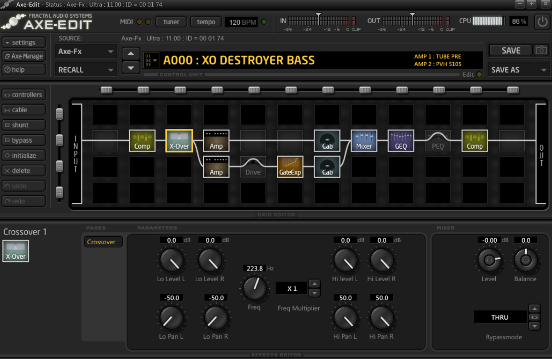

Servus zusammen,
ich bin neuerdings auf ein AXE FX Ultra umgestiegen und bin soweit auch sehr zufrieden, was man damit so alles anstellen kann.
An sich versuche ich einfach die selbe Methode wie Nolly 2013 zu nutzen.
Hier das Video zur Referenz:
An sich splittet er auch das Bass Signal in 2 Chains. Low End als Clean und High End als Grit/Distortion.

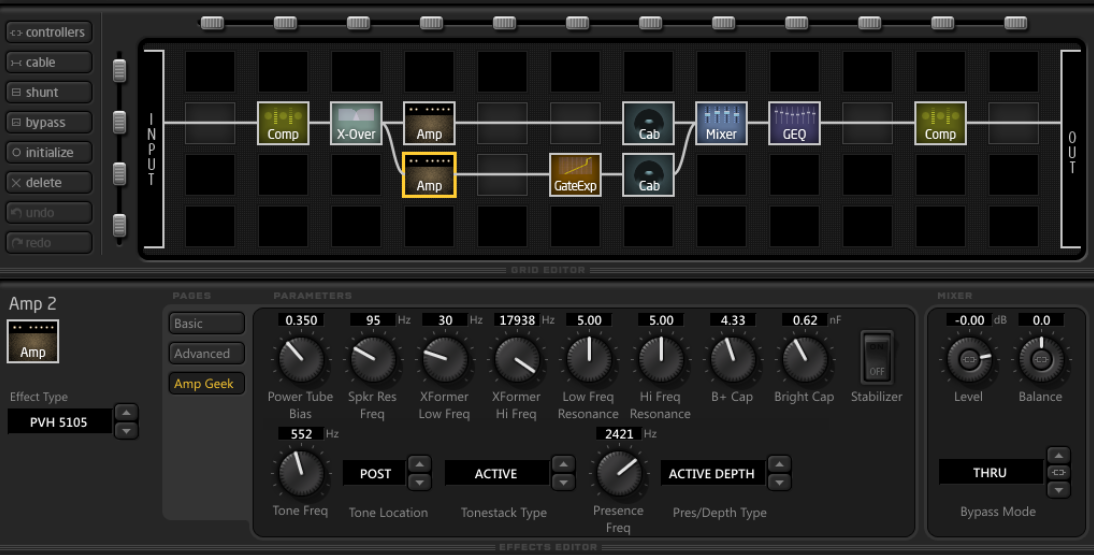

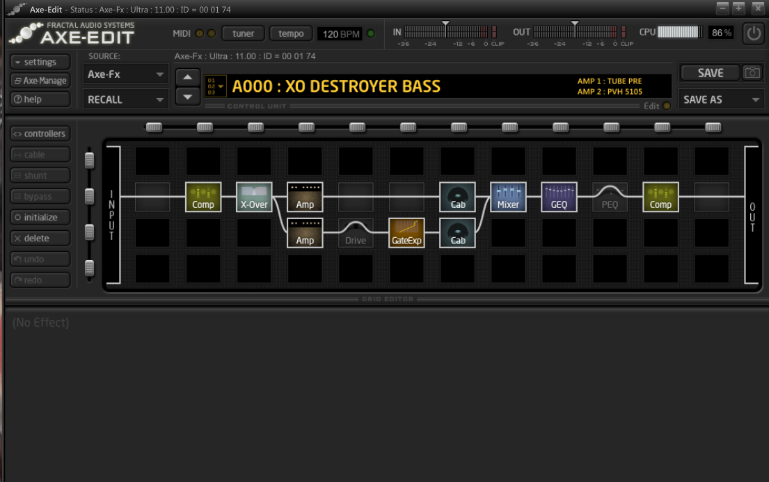

Ich habe das ganze mal ungefähr so aufgebaut wie er und das sieht jetzt wie folgt aus:

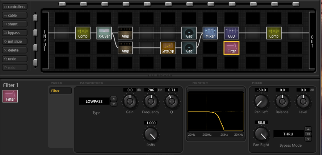

Ich splitte die Frequenzen bei circa 225 Hz. Bei meinem X Ultra habe ich das damals bei 250 gemacht.
Auch den Graphic EQ habe ich wie beim X Ultra noch dran gehangen.
Jetzt fehlt mir noch eine Sache... Der High Pass Filter (Siehe Bild -> Kleiner Regler, rechts)
Hat jemand Ahnung von AXE FX und weiß, wie und welche Option ich da noch reinsetzen muss und wie ich das ganze einstellen muss wenn ich den Regler damals beim X Ultra bei 750Hz hatte?
Wäre da sehr dankbar!
Beste Grüße!
Du hast bei dir nur ein Regler und willst zwei bestimmen. Das X Pedal funktioniert nicht mit einer normalen Frequenzweiche mit einem Punkt, sondern ist zwei unabhängige.
Wenn du das nachbilden willst, macht es mehr Sinn, wenn du das Signal einfach splittest und dann pro Seite einen X-Over/LPF/HPF/EQ anwendest. Zumal es für mich bezüglich Sound entscheidend ist, dass der X-Over erst nach der Zerre ist. Genau das klappt bei deinem Preset ja nicht - du hast die Amps im Anschluss (was deine Zerre ist, nehme ich an).
Der Kompressor ist dann auch nur im "Low"-Channel und nicht wie bei dir vor dem X-Over.

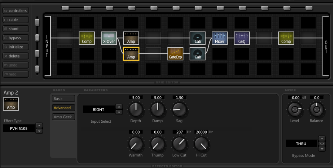

Ich weiß nicht wie es beim alten Axe ist. Beim neuen gibt es im amp Block den input EQ, der sitzt pre gain stage und dort kann einfach der lowcut gesetzt werden. Das normale tonestack/eq des Amps bleibt davon unberührt. Den X-Over Block kann man sich damit also sparen.

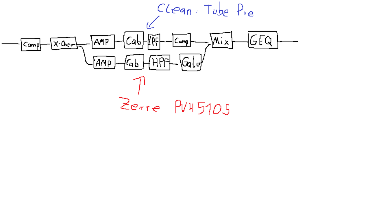

Danke dass ihr mich so beratet! Ich habe da wirklich keine Ahnung von. Seid mir bitte nicht böse... Ich habe nur so lange damals am X Ultra rumgedreht bis es mir gefallen hat.
Also wäre das ein Aufbau wie ich es machen könnte?

Und jetzt zum Thema LPF und HPF... Also beim X Ultra hatte ich den linken Knüppel für den LPF bei 250Hz also auf 12 Uhr.
Beim HPF hatte ich den auf so 14 Uhr bei circa 750Hz.

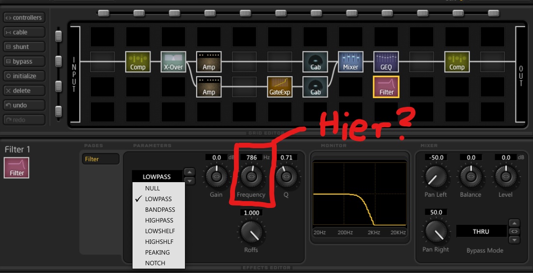

Wie stelle ich das beim Axe also ein? Es gibt ein Modul das nennt sich Filter:
Hier kann ich dann auch links beim "Type" entweder Lowpass oder Highpass auswählen....
Gebe ich dann hier bei der Frequency den Wert an?
Also muss ich dann beim "LOWPASS" das Ding auf 250Hz setzen und beim "HIGHPASS" auf 750Hz so wie ich es damals beim X Ultra gemacht habe um den gewünschten Effekt zu bekommen?
Danke an alle die mir hier helfen! :D
*Edit: Habe gerade gemerkt... Ein LOWPASS würde doch in der "Clean" Spur weniger Sinn machen da ich mit dem X-Over ja schon alle Frequenzen bei 250Hz splitte oder?

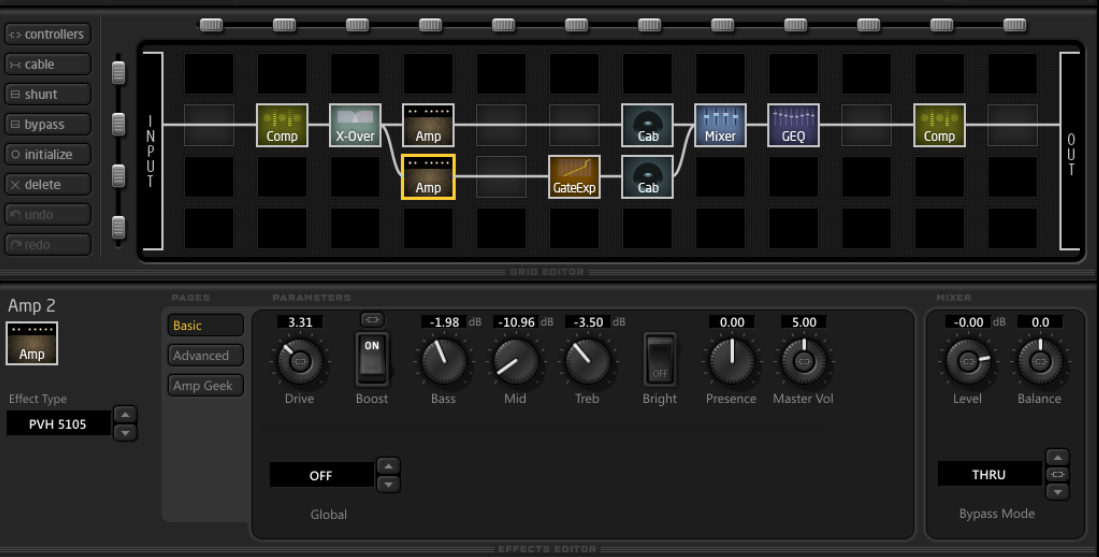

Also der AMP Block hat folgende Einstellungs-Möglichkeiten:

Nein, wie gesagt, das DG Pedal hat zwei unterschiedliche Filter.
Signal splitten ohne X-Over. Dann diesen oben erwähnten Filter einmal pro Signalweg einfügen und entsprechend Tiefen aus dem Zerrsignal und Höhen/Mitten aus dem Cleansignal filtern.
Dann macht es eben Sinn noch etwas zu experimentieren mit
- Position vom Filter (vor der Zerre, nach der Zerre)
- Kompressor im Clean-Channel
- Sonstige Effekte auf der Zerrseite (Chorus, Flanger, Phaser)
- Keine Cabsim im Clean-Channel
Und meiner Meinung nach kannst du die Finger von der "Amp Geek" Einstellung lassen. Mitunter übrigens genau einer der Gründe warum ich vom Axe-FXII weggekommen bin. Alles zu kompliziert.
Alles klar danke! Das mit dem entfernen von dem X Over war auf jeden Fall schonmal sehr wichtig! Mit dem Lowpass klingt es jetzt viel besser.
Mich würde mal wirklich interessieren was Nolly da in seinem Rig eingestellt hat.
Er lässt den Clean ja auch über den "Tube Pre" AMP laufen so wie ich und die Distortion über den Blue 5153 Gitarren AMP. Da ich diesen aber nicht habe wurde mir empfohlen den PVH 5105 zu nehmen, da dieser ungefähr auf genau die selbe Art wie der 5153 verzerrt.
