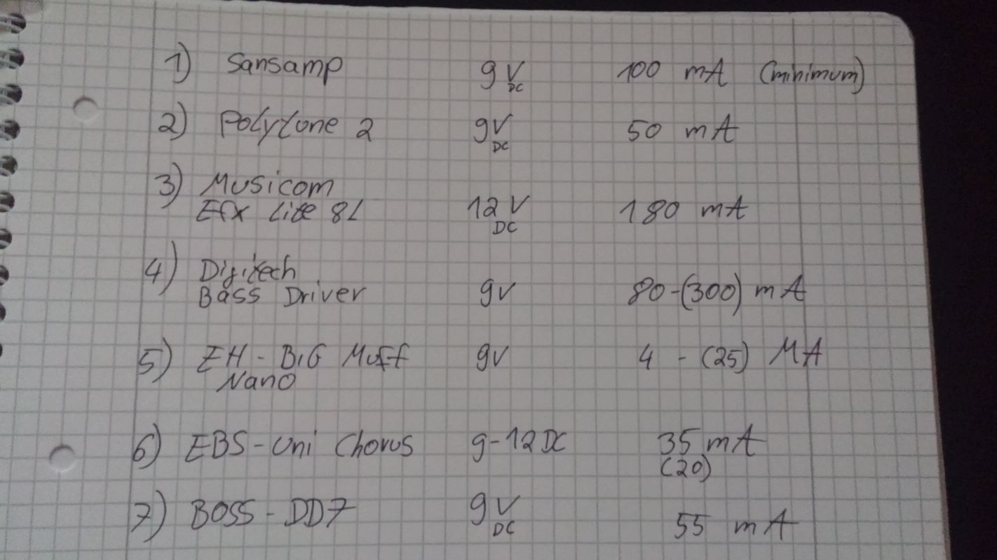

Wieviele Täter hast du denn insgesamt auf dem Stressbrett und welche Versorgung brauchen die?

Vielen Dank für euer Feedback!
Hier sind meine Tatverdächtigen, einer soll längerfristig noch dazu kommen, da ist aber noch nicht ganz klar, ob Flanger oder Envelope:
mA Angaben in Klammern sind widersprüchlich gefundene Verbrauchswerte. Die Digitech Kiste wird in einschlägigen Foren mit 300 mA angegeben, gemessen habe ich gestern Abend allerdings grobe 80 mA.
So, vorhin bei der Probe mal spontan nur das Delay am Boardstrom meines Guitareros angeschlossen. Problem verschwunden.
Also wird wohl ein Cioks Netzteil besorgt :p
