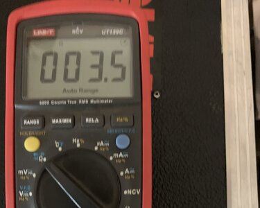

Vorweg: Ich bin absolut überzeugt von fasst allem, was Peavey uns über die Jahre so vorgesetzt hat. Im Studio läuft ein MegaBass als Bi-Amping Triebwerk für meine Mesa 1516b, vor einer Weile hatte ich das Glück, @Moldinhos AlphaBass übernehmen zu dürfen. Der Amp kam mit den originalen Röhren (Peavey labeled 6L6GC, STR-387 Made in U.S.A.), die nach all den Jahren langsam in den verdienten Ruhestand geschickt werden mussten. Bei der Gelegenheit habe ich die fixed bias Schaltung modifiziert, ein Sextett Tungsol 7581A, sowie vier neue Vorstufenröhren eingebaut.
img_4363-jpeg.709992
Ab Werk ist der Amp mit sehr wenig Anodenstrom abgestimmt (ca. 16mA, was einem Bias von knapp 25% entspricht). Genau kann ich es nicht sagen, weil die Röhren alle unterschiedliche Zustände von „fertig“ hatten. Man sieht die Übernahmeverzerrung hier sehr gut. Das Netzteil liefert im belasteten Zustand ca. 450V Anodenspannung.
img_4364-jpeg.709993
Hier die gleichen Röhren mit 22mA Mittelwert.
img_4365-jpeg.709994
33mA Mittelwert
img_4366-jpeg.709995
47mA Mittelwert
Man sieht schön, wie der Amp langsam lebendig wird, allerdings auch, dass die Röhren ihr Lebensende erreichen, der Sinus bleibt auch mit besserem Bias "verbeult". Für obige Konfiguration habe ich die Röhren in den Sockeln durchsortiert, einzelne Anodenströme variieren hier von 35-60mA. Für den Moment war das OK, aber um Ausfällen vorzubeugen, habe ich später die neuen Röhren eingebaut.

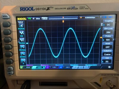

Mit den vor einer Weile eingebauten Tungsol 7581A, mit ca. 70% Bias Strom, habe ich den Amp gerade noch einmal an den Messplatz gehängt.

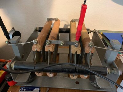

Ohmsche Last mit ca. 4 Ohm (3,5 Ohm RDC).

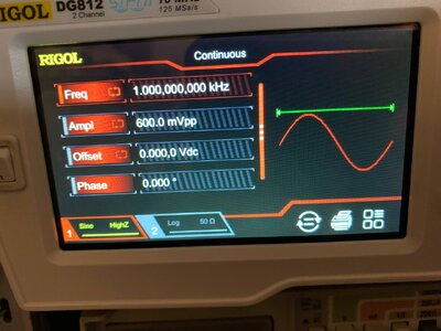

Eingangssignal Sinus 600mV p-p

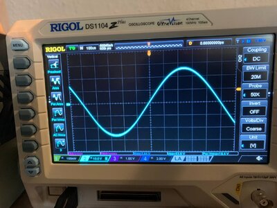

Amp: Post maxed, EQ flat (alles kurz vor 3), bright ausgeschaltet, GrafikEQ aus, pre aufgedreht, bis der Sinus am Ausgang anfängt sich zu verformen.

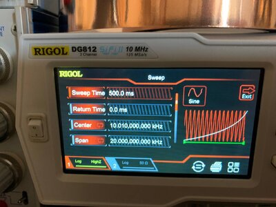

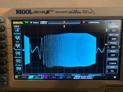

Eingang Sinus Sweep 20-20.000 Hz, 600mV p-p, Amp gleiche Einstellungen.
54 V p-p entspricht 38 V RMS, also irgendwas um 140 W RMS, was zu 100% den Specs im Handbuch entspricht.
Mit den alten Röhren und dem kalten bias, waren es max 100 W RMS oder sowas.
Erratum:
54 V p-p entspricht 19 V RMS, also ca. 103 W RMS (mit der 3,5 Ω Last).
Edit: 170W @4 Ω sind mit 5% THD angegeben. Die Messung oben ist "clean", also bevor es zur harmonischen Verzerrung kommt. Im Handbuch steht irgendwas von "bias must be reduced to measure", Nominal (rated power) mit 160 W RMS angegeben.

Wie viel "Luft" nach oben hättest du an der Stelle noch bevor das Ausgangssignal beginnt in die Begrenzung zu gehen?
Muss ich mir nochmal in Ruhe ansehen. Hab das vorhin kurz angehängt um die Bilder zu machen und war dann im Proberaum. :-)
Soll ich was spezielles messen (Eingangssignal,..), wenn ich den nochmal anklemme? Oder einfach V_max p-p in den Begrenzer gefahren?
Ich denke so knapp an der Begrenzung dran, oder einen minimalen Hauch drin die oberste Spitze, und dann Vpp nochmal messen.
Ideal wäre natürlich mit (TRUE-)RMS Voltmeter die RMS Spannung zu messen, so von wegen anteiligen Klirr bzw. THD. Aber ich denke so extrem genau muß das hier gar nicht sein.
Sehe gerade, dass ich oben Mist gerechnet habe. 54 V p-p -> V RMS ist natürlich 19 V, entsprechend irgendwa 103 W RMS. Upsi. Werde ich oben korrigieren.
@E-A-D-G
Bis der Sinus in die Verzerrung geht, ist nicht mehr weit. 56 V p-p, oder so etwas. V_max p-p dürfte bei ca. 60 V sein (alles parallel zur Lautsprecherbuchse gemessen, mit ohmscher Last, wie oben.
Offiziell angegeben ist der Amp mit 25,3 V RMS am Ausgang.. Muss ich mal ein bisschen suchen gehen, wo da noch was hängt.
Trotzdem muss ich mal schauen, ob das Netzteil liefert, was es soll. Laut genug für meine Zwecke ist der Amp in jedem Fall, die angegebenen 25,3 V RMS sind allerdings ziemlich weit entfernt von dem, was ich hier sehe. Denke deren Messungen sind alle basierend auf der 120 V Variante, mit anderem Trafo etc. Sobald ich was rausfinde, teile ich es hier mit.
