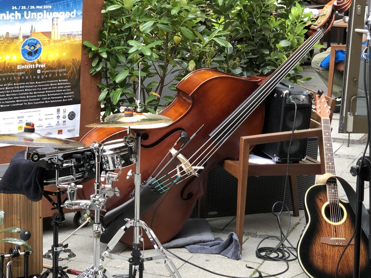

In beiden Fällen ist der Phil Jones Briefcase das Mittel meiner Wahl, sowohl für Kontrabass, EUB als auch Acoustic. Bei Strommangel halt batteriebetrieben. Klein, fällt kaum auf... und hält zur Not auch mal mit einer verstärkten Semiacoustic-Klampfe mit. Einziger Nachteil: wenn die Batterie eingebaut ist, ist das Teil nicht gerade ein Fliegengewicht.
Für schwierige Situationen noch ein Fishman Preamp davor und schlimmstenfalls noch eine Phil Jones Earbox daneben... und fertig ist die Kiste.
