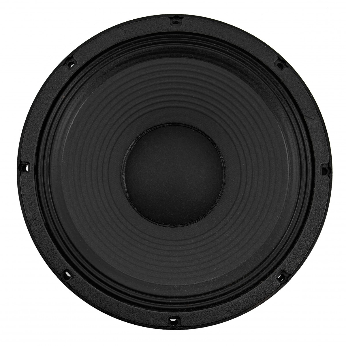

Nee, bei den 12"ern waren es tatsächlich die hier:

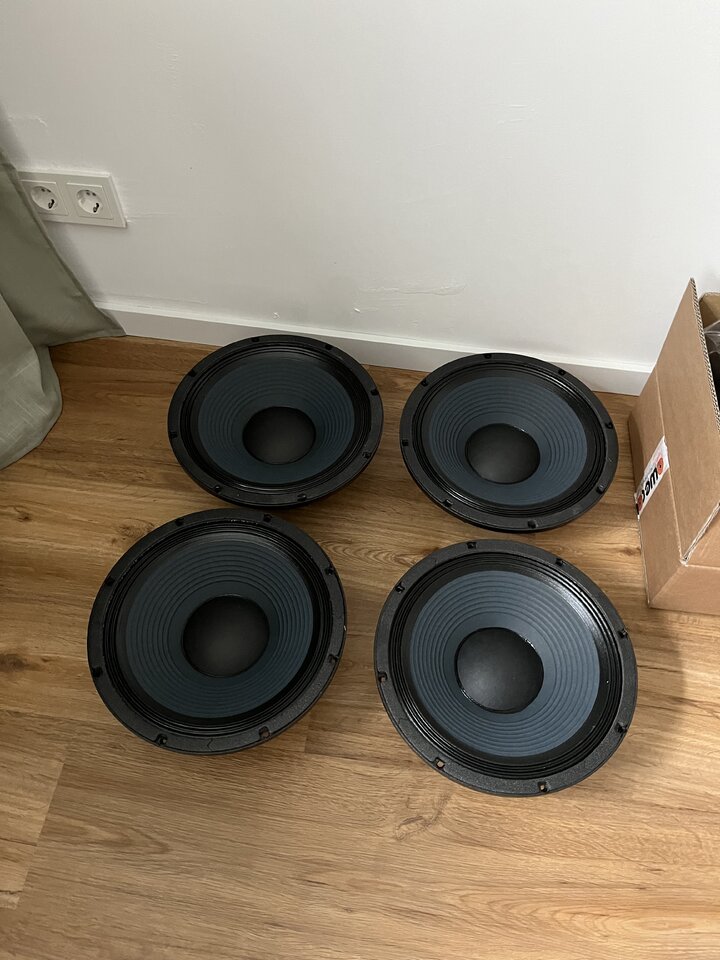

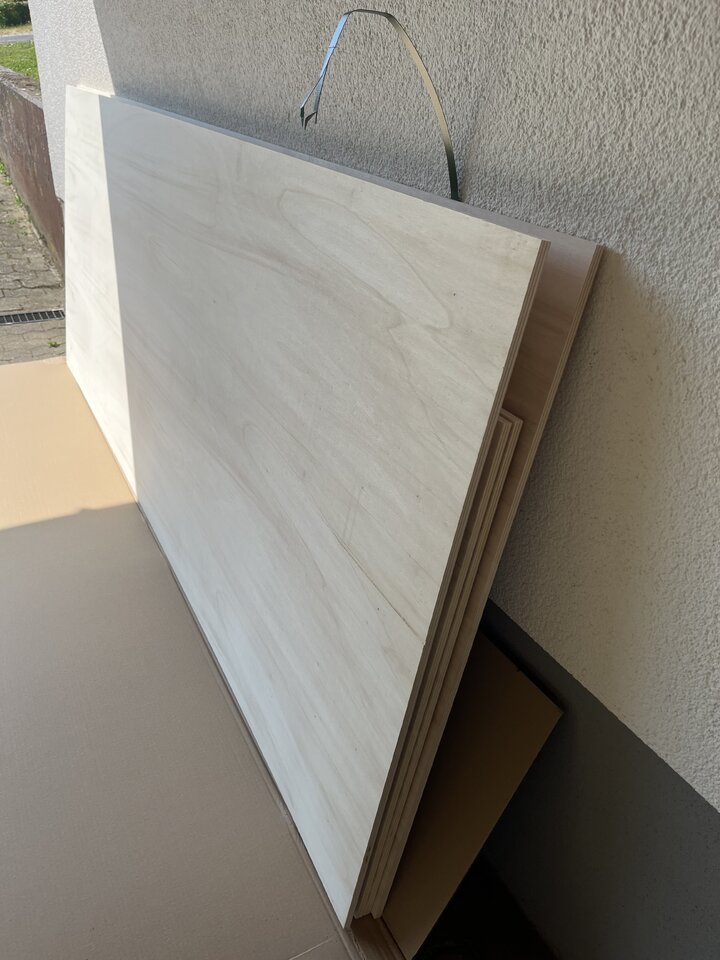

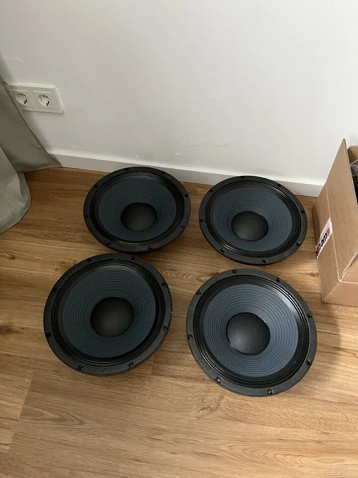

So, das Material ist bis auf die Frontgitter vollständig.
Nochmal ein langes WE mit dem Bulli uff die Schnerr dann gehts los
