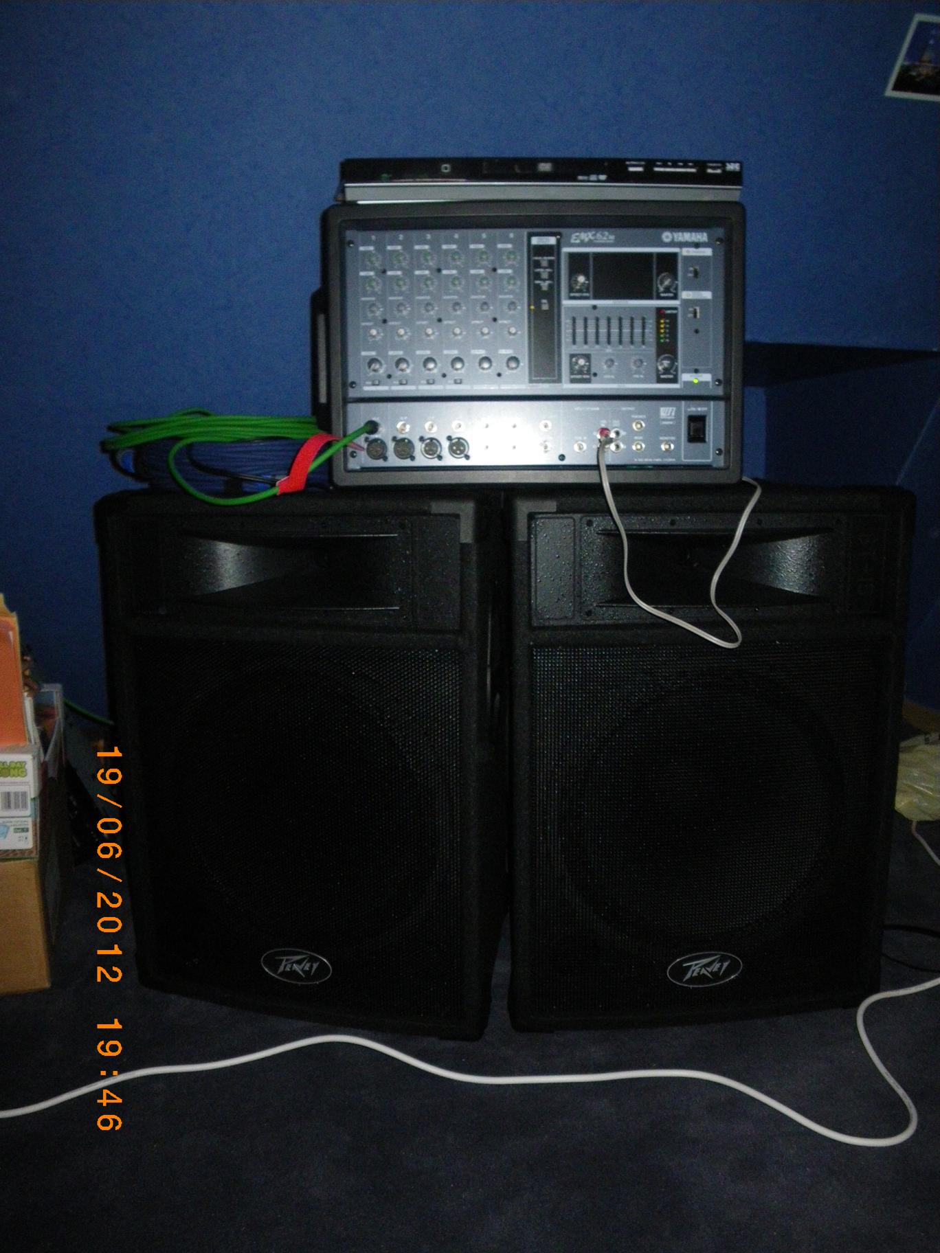

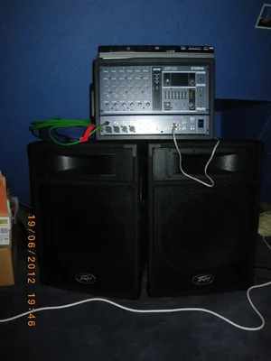

Bei uns im Proberaum werkelt auch so ein alter Yamaha Powermixer (EMX 62 E; der hat mal gebraucht 100 € gekostet) mit 200 Watt an 2 15"er Fullrangeboxen. Da lassen wir 4 Mikros drüber laufen und das geht ganz gut. Der Kram ist auch ziemlich handlich.
Die Idee mit den beiden Aktivboxen und dem Mischer finde ich aber auch nicht schlecht
