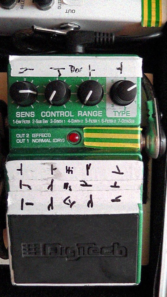

  • #11
Pro Setting eine Zeile, die Symbole in der Mitte sind die Anfangsbuchstaben des ursprünglichen Arbeitstitels der Songs: Dev(iant) Hi(rschkonfekt) As(cent) Cy(clone)
Der lange senkrechte oder waagerechte Strich ist jeweils eben die Senkrechte oder Waagerechte als Referenz, der kurze, schräge oder hakige Strich die Potistellung.
Zeile 1 bedeutet z.B. 8 - 5 - 3 Uhr und Type 4
Zeile 4 dann 3 - 7 - 7 Uhr und Type 7, so auch die Stellung auf dem Photo.
(edit: falls sich wer wundert, nachdem er meine Settings ausprobieren wollte, ja, Zeile 4 auf dem Bild ist Unsinn, weil kein Effekt, hab ich aber erst gemerkt nachdem ich die Kamera eingepackt hatte)
Da ich mal ganz grandios bei einem Gig die ersten drei Songs sauber auf den falschen Ton gestimmt gespielt habe, stehen auf meinem Tuner jetzt auch die Zieltöne, Isolierband und Edding ftw!
