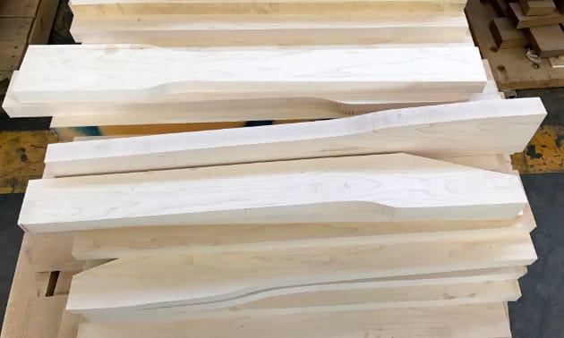

Der Hals muss eine hohe (Saiten-)Last ertragen, seine Form behalten, sich nicht verdrehen und sich gut anfühlen. Wie also nähert man sich dem Thema, wenn man selbst einen Hals in Form bringen mag. PRS oder Tom Anderson lassen sich in ihrer Produktion genau an der Stelle viel Zeit und arbeiten von "großen Schnitten" zu kleinen Anpassungen. Dafür sind sie oft bei einer Plek Messung ein paar Jahre später die Musterschüler. Immer wenn am Hals was weg genommen wird, verändert sich der interne Zug und das Material will/wird eine neue Form einnehmen. "Papa" hat sich auf das Abenteuer eingelassen und beginnt seinen Thread mit ein paar Fragen.
