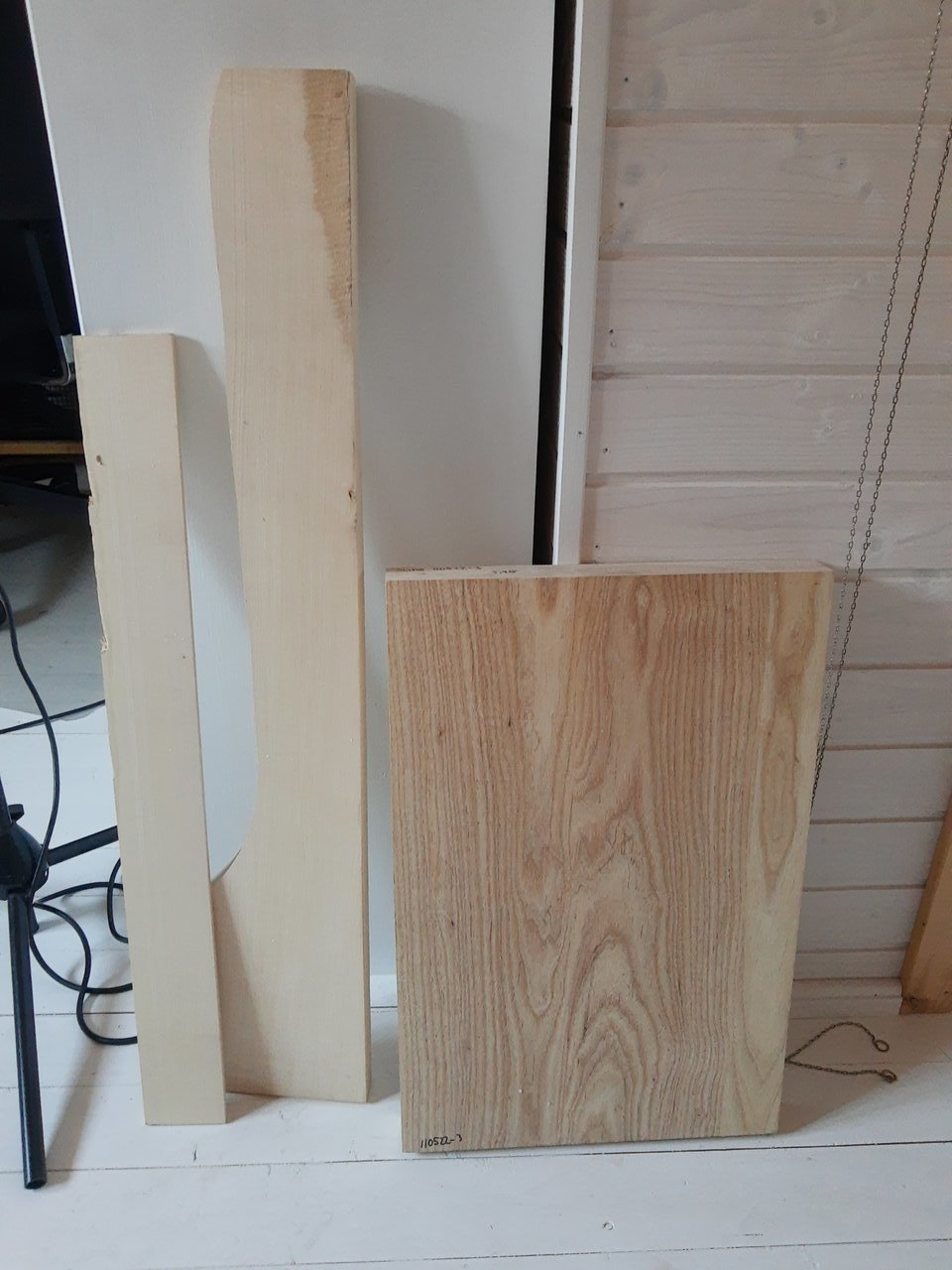

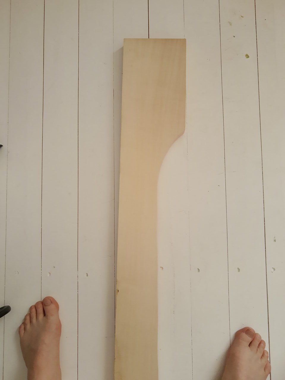

  5. Der Rohling hat so halbwegs stehende Jahresringe. Auf der einen Seite geht die Maserung stark parallel zur Schnittkante, auf der anderen Seite geht die Maserung leicht nach "rechts" weg. Kann das im Laufe der Zeit zu Verwindungen kommen? Bekomme ich das durch das Griffbrett (Ahorn) stabilisiert? Auf dem Foto schwer zu erkennen, ich weiß.

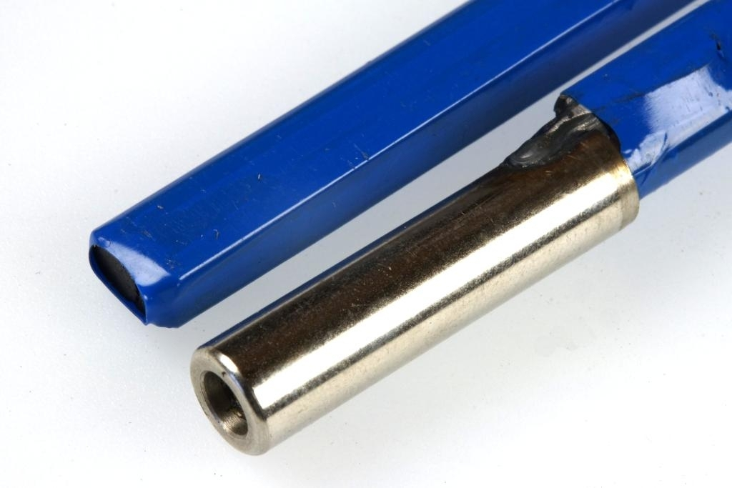

Als Trussrod wollte ich so eines verwenden:
Erscheint mir aber als zu lang.
Dann gibte da noch welche, die sind wohl in Folie eingepackt. Ist das dafür, dass der Leim die Beweglichkeit nicht einschränkt?
Macht es einen wesentlichen Unterschied in der Funktionalität, ob ich ein Trussrod vom Halsfuss oder von der Kopfplatte her zugänglich mache?

5. Da würde ich mir keinen Kopf machen, du leimst ja noch das Griffbrett drauf. Das sollte genug Stabilität geben

Müsste man schauen, wie es optisch aussehen würde, du könntest aber auch einfach den Hals einen ticken länger machen im letzten Bund, dann steht die mutter nicht zu arg raus.
Einen musicman style trussrod würde ich nur vom body aus machen, das versenken in der kopfplatte kann ich mir nicht schick vorstellen. Außerdem kannst du ihn vom body aus leichter ziehen, falls er mal den geist aufgibt.
Funktional ist es vollkommen egal wie er drinliegt.
Ja die folie ist eine art sperre gegen leim und dreck. Und es soll angeblich ein Rattern im Kanal mindern.

zu 5. Alles kann sich verziehen oder eben nicht, die Jahresringe geben darauf leider keinen Rückschluss. Beim Bearbeiten schrittweise vorarbeiten und nach dem Roh-Shaping erstmal liegen lassen. Sicherer fährst Du mit roasted Maple, das verliert beim Backen weitestgehend die Spannungen im Holz.

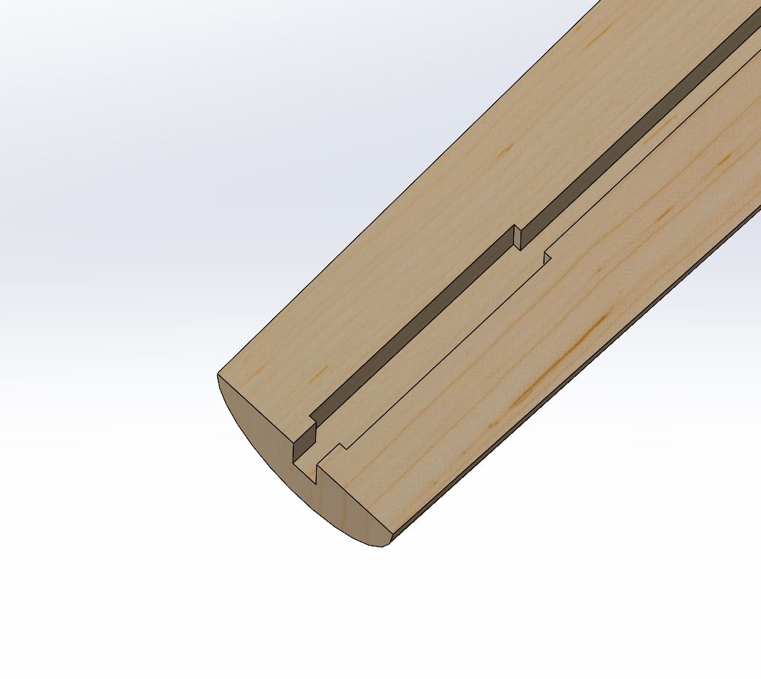

Habe mir den Spannstab bestellt. Der hat ja gar kein Wiederlager ? Hält der sich selbst nur durch die Klemmung, also den Anzug des Stabes, oder muss ich da einen Versatz einplanen (siehe Skizze).
Dann finde ich das etwas unpraktisch, dass man die Schraube im Ernstrfall nicht wechseln kann. Musste ich leider schon einmal ...
Frage verständlich ?
