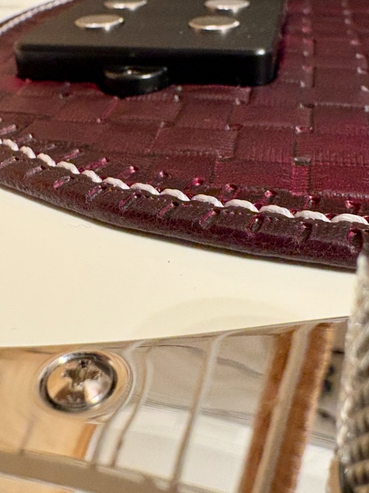

Ich habe gestern Abend nochmal ein Foto gemacht, das den Rand etwas aus der Nähe zeigt. Hier erkennt man, dass das Pickguard wirklich aussieht, wie "aufgelegt". Die harte Rückseite mit den Klebestreifen fängt erst nach 2-3mm an. Die Naht ist rückseitig aber auch schon mit Harz getränkt.
