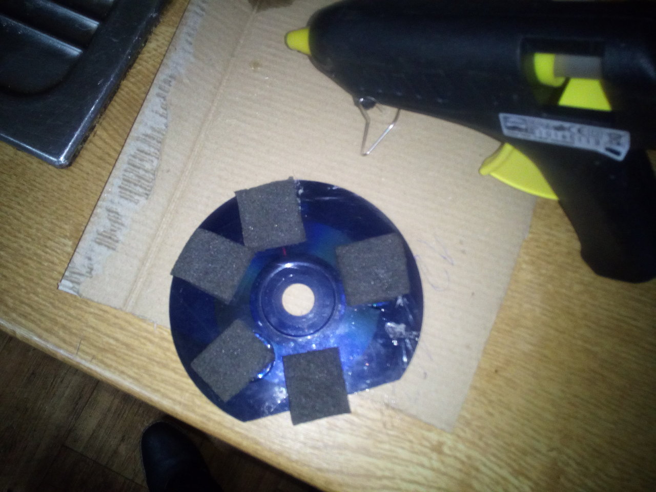

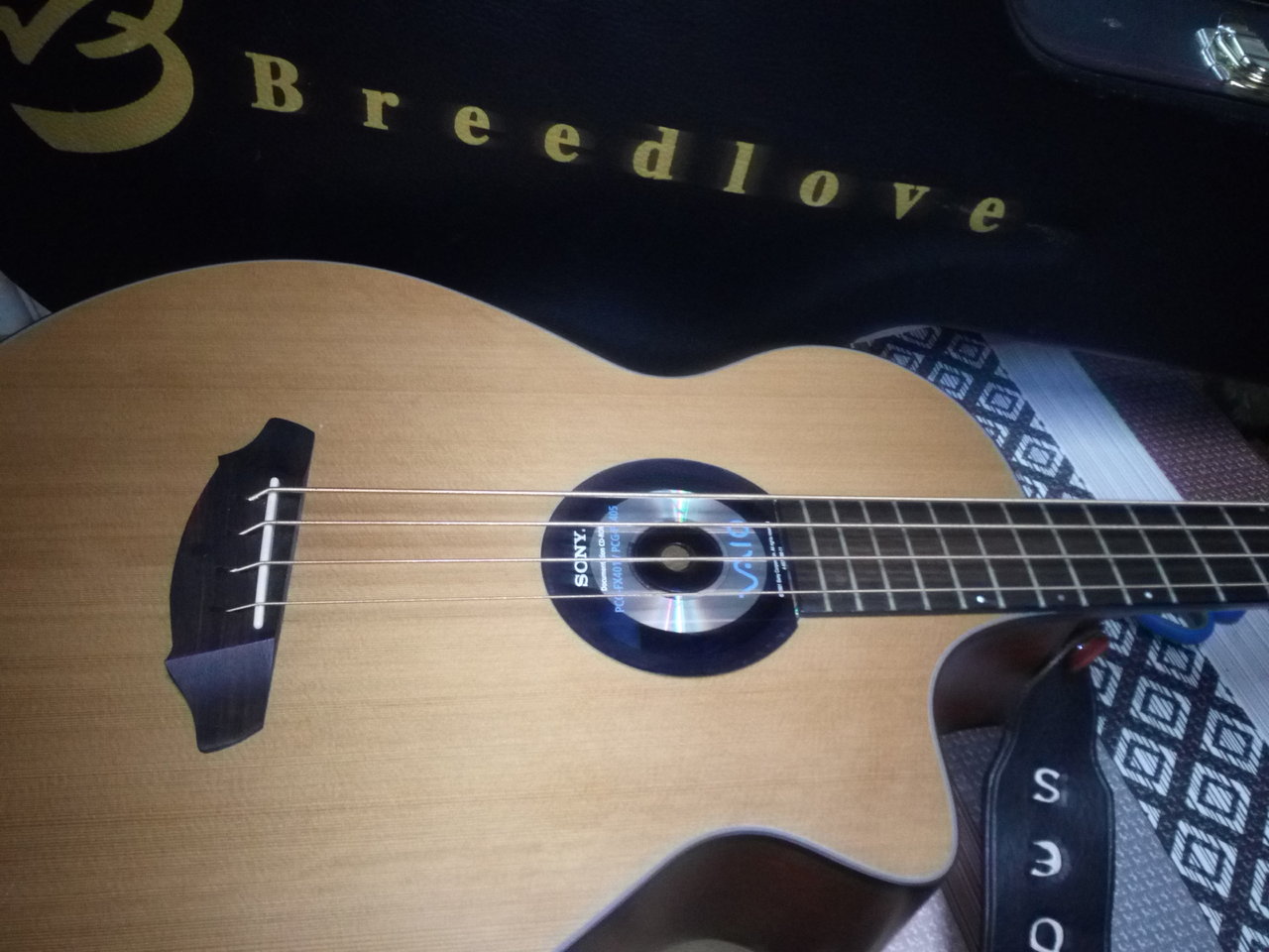

Es gibt einige Anleitungen, wie man aus einem Küchenschwamm und einer CD ein Soundhole-Cover herstellt. An der Grundidee habe ich mich orientiert.
Da ich an dem Soundhole Cover auch einen Thumbrest anbringen möchte, habe ich mich für einen festeren Schaumstoff entschieden. Ich weiß leider nicht mehr, woher ich den habe und was das genau ist, der lag hier herum.

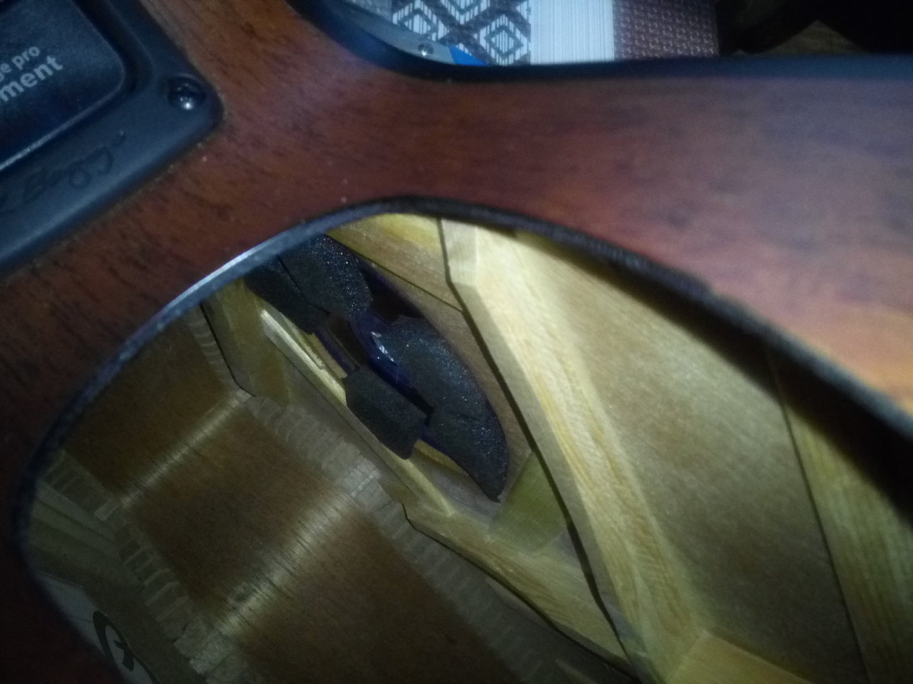

Ich habe kleinere Stücke ausgeschnitten und mit Heißkleber auf die CD geklebt. Auf der Außenseite der Schaumstoffstücke jeweils eine Kante im ca 45° Winkel. Somit drückt der Schaumstoff von unten gegen die Decke.
Das verleiht etwas mehr Stabilität für einen auf dem Cover angebrachten Thumbrest.
Zur Klangveränderung kann ich noch nichts sagen, da ich noch keine Möglichkeit zum Proberaum-Einsatz hatte.
Erste Verbesserungen werden sein, dass ich Filz zwischen Decke und CD klemmen werde, da es etwas rappelt.
Es sitzt sonst echt fest, mit Thumbrest wird es aber vermutlich dazu neigen, sich zu drehen, da es nicht perfekt angepasst ist.
