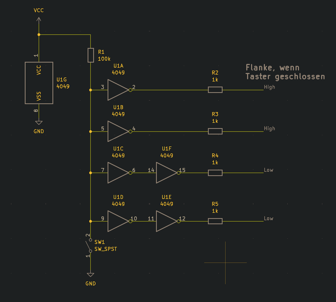

  • #28
DPDT brauche ich nur, weil ich umschalten können möchte, ob die Schalter normaly open oder normaly closed sind (mit SPDT Kippschaltern).😄
Kannste ja trotzdem. Schalteste zwischen Pull-Up und Pull-Down am Gate bzw. zwischen low active und high active.
Kannst auch einfach sowas wie nen CD4049 nehmen. Davon vier Eingänge parallel an deinen Fußtaster, zwei Ausgänge nimmste direkt als Schaltsignal und mit den anderen zwei Ausgängen fütterst du zwei weitere Eingänge. Deren Ausgänge sind dann invertiert zu den ersten beiden und du hast gleichzeitig steigende und fallende Flanke als Ausgang und kannst fröhlich rumschalten. Und wenn du jetzt noch einen Kondensator und nen Widerstand spendierst, kannste dir das auch direkt als latching Flip Flop bauen. Wenn man schon dabei ist ;)

  • #30
Das ist dann aber wiederum über meinem Niveau, auch wenn es toll klingt. 😉
Ach, die Grundfunktion bekommste hin. Das ist nur ein IC und ein paar Widerstände.

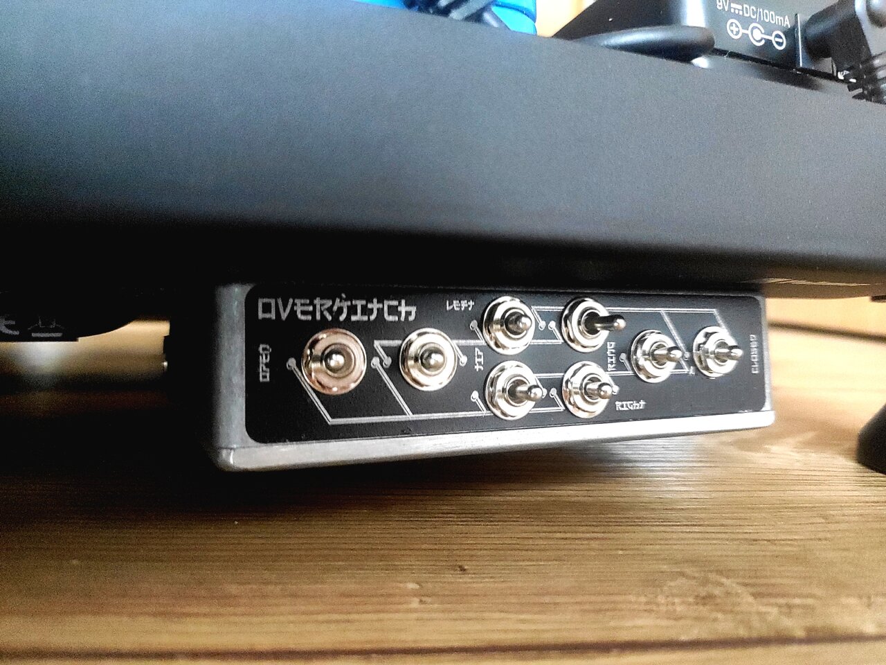

  • #32
Soooo.... hat sich jetzt doch etwas gezogen, aber ist heute fertig geworden!
Jetzt noch ein Stereokabel löten und dann kann es losgehen!
Zur Funktionsweise:
Links und rechts habe ich jeweils eine Stereobuchse, an die ich Effektpedale anschließen kann, auf der Rückseite zwei Monobuchsen für die Fußtaster.
Über die Kippschalter stellt man ein, auf welchen Fußtaster jeweils Tip und/oder Ring der beiden Ausgänge gehen und ob die Fußtaster normaly open oder normaly closed sein sollen.
Dazu dann noch zwei davon auf dem Pedalboard:
