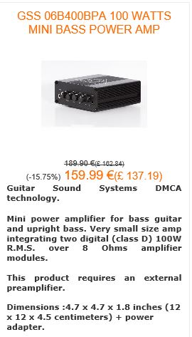

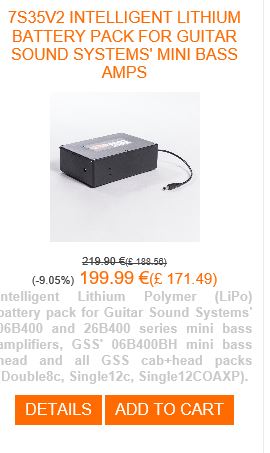

Mein Setup für Bass mit Akku: Guitar Sound Systems 2x100W Endstufe mit Akku - Laufzeit 5-6 Stunden. Benötigt wird noch ein Preamp und es müssen zwei Boxen sein, damit an jedem Kanal eine Box hängt. Sonst nur 1x100W.

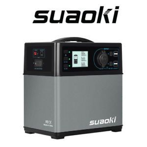

Oder man betreibt sein vorhandenes Equipment mit so etwas:
Das habe ich für unsere kleine Gesangsanlage Yamaha Stagepas besorgt. Damit bekommt man auch gut 3 Stunden Betrieb hin.
