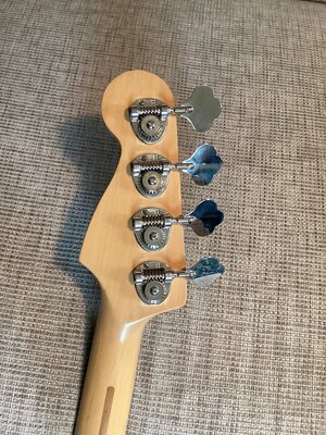

ich suche Alternativen zu den massiven Tunern von älteren American Standard Bässen (siehe Bilder).
Ich hätte gerne leichtere, weniger klobige Mechaniken und wenn möglich, ohne zusätzliche Bohrungen vornehmen zu müssen.

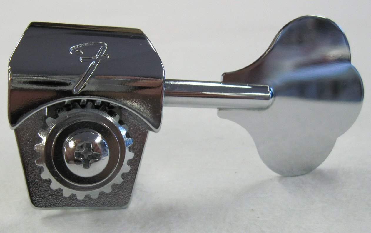

Diese Tuner haben leider eine etwas ungewöhnliche Anordnung der Pins hinter der Mechanik. Bei den Pro I und II Tunern sind sie vor der Mechanik.
Vielleicht hat ja jemand Erfahrungen und einen Tip dazu welche Alternativen als "drop in" Ersatz in Frage kommen könnten.
Ansonsten werde ich mittelfristig auf meine geliebten Gotoh Resolights zurück greifen und neue Löcher im Headstock sicher auch verkraften.
Einen Versuch der Nachfrage ist es aber wert...

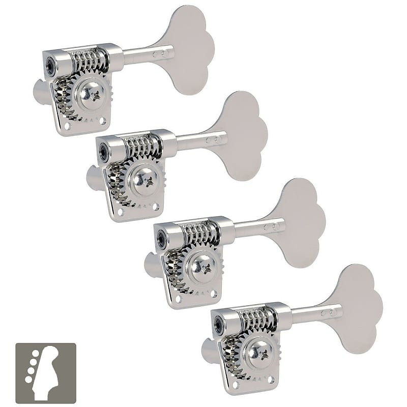

Ich denke, dass am ehesten Gotoh Resolight GB528 passen könnten...aber die sind leider gerade nicht so leicht zu finden.
Du kannst ruhig die großen GB640 nehmen, damit deckst du auch das Loch prima ab :D .
Habe ich an einem 90s P genau so schon gemacht.

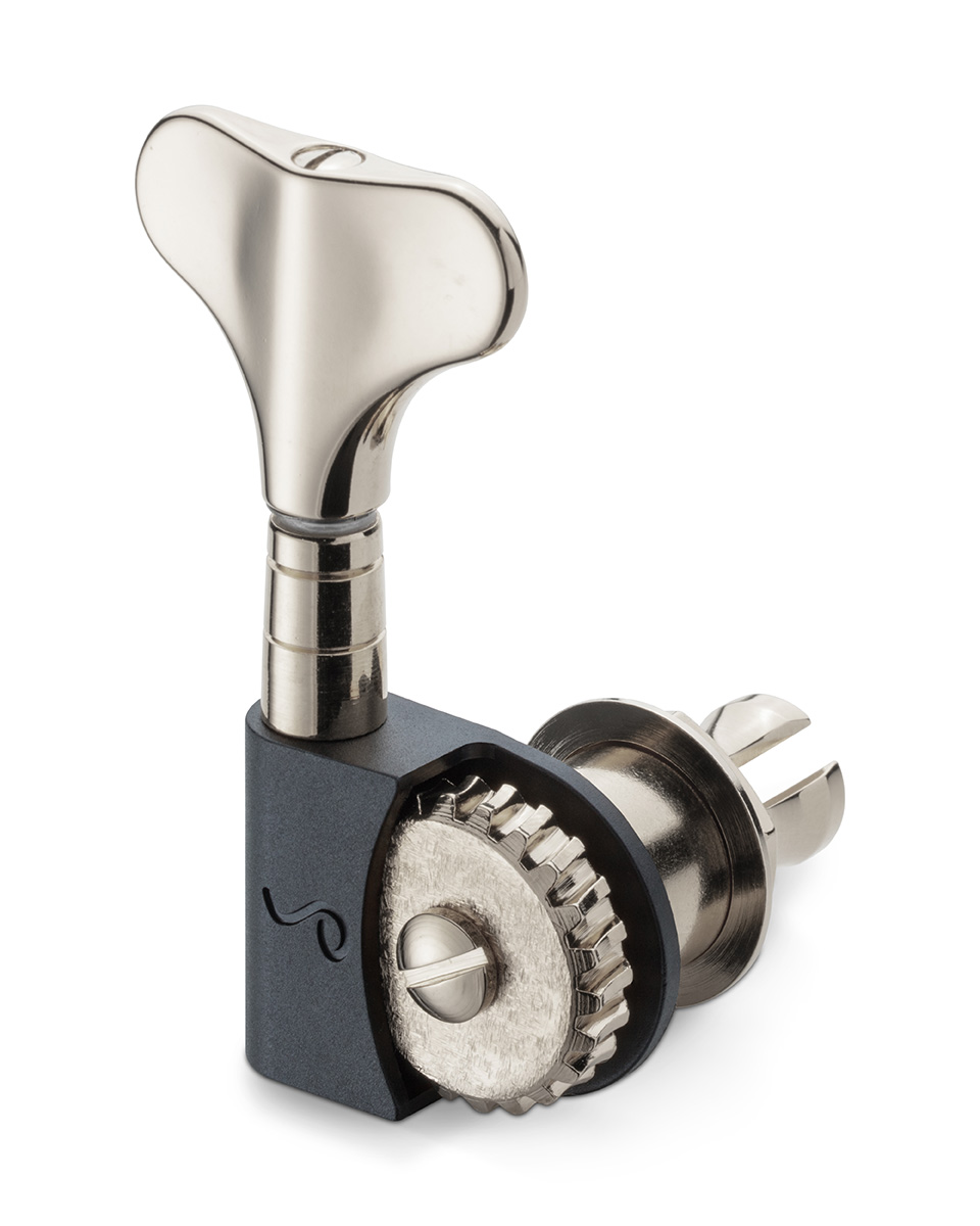

Die Sandberg nehmen klappt aber auch super.
Die großen finde ich tatsächlich auch super. Die habe ich an einem AVRI Precision und könnte nicht zufriedener mit den Teilen sein. Da waren sie aber tatsächlich ein absolutes drop in replacement ohne extra Löcher. Es lässt sich also rückstandslos auch wieder auf die Originaltuner umbauen. Beim Am. Standard würden dann Löcher sichtbar sein, wenn irgendwann die Originaltuner wieder drauf kommen sollten...aber müssen ja tatsächlich auch gar nicht mehr drauf. Wahrscheinlich machen die GB640 tatsächlich am meisten Sinn für mich, da ich weiss das ich sie mag und sie den klassischen Fender Look haben.

Ich bin mit den Sandbergs zumindest zufrieden. Die sind auch jeweils noch mal 20g leichter
