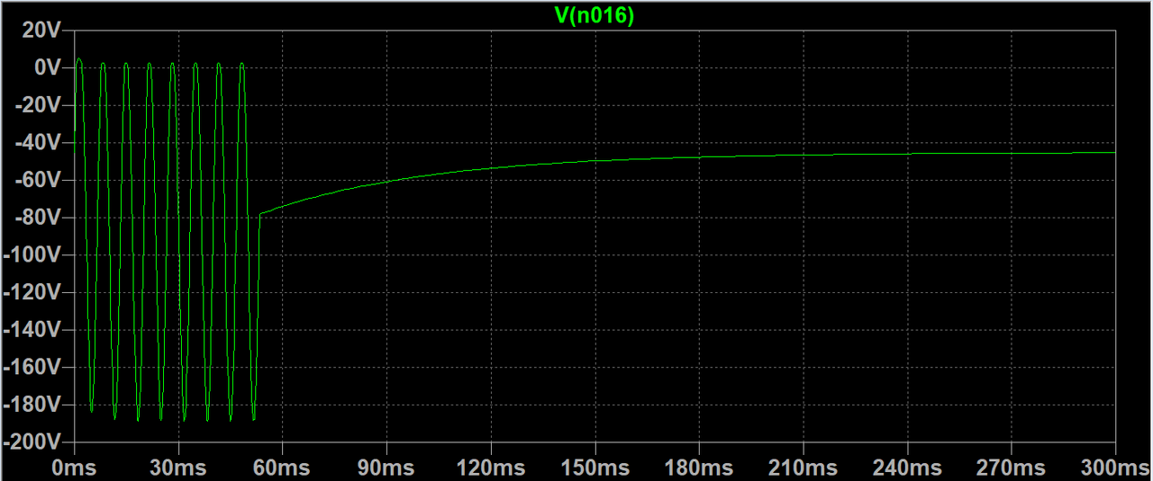

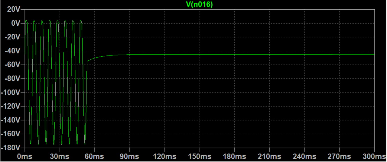

  • #25
Angenommen Rg = 220k für die 6550
Dagegen zum Vergleich an die 6550 angepasstes Rg = 47k
In beiden "Fallbeispielen" Ck = 220nF und Gridstopper = 2,2k
  • #26
Aber Ck lässt sich vergleinern, und den Gristopper kann man vergrößern
Reaktionen: cfortner und E-A-D-G
  • #27
Natürlich richtig!
Mir ging es ja auch mehr darum, wie man es zuweilen liest bzw. es zuweilen falsch argumentiert wird.
Wobei, wählt man Ck eher klein, dann stellt sich noch ein anderer Effekt ein der ebenfalls u.U. wieder "Gitterstrom Artefakte" vortäuschen kann.
Und zwar die Phasendrehung verursacht durch den HPF, wenn man frequenzmäßig in die Nähe dessen Grenzfrequenz kommt.

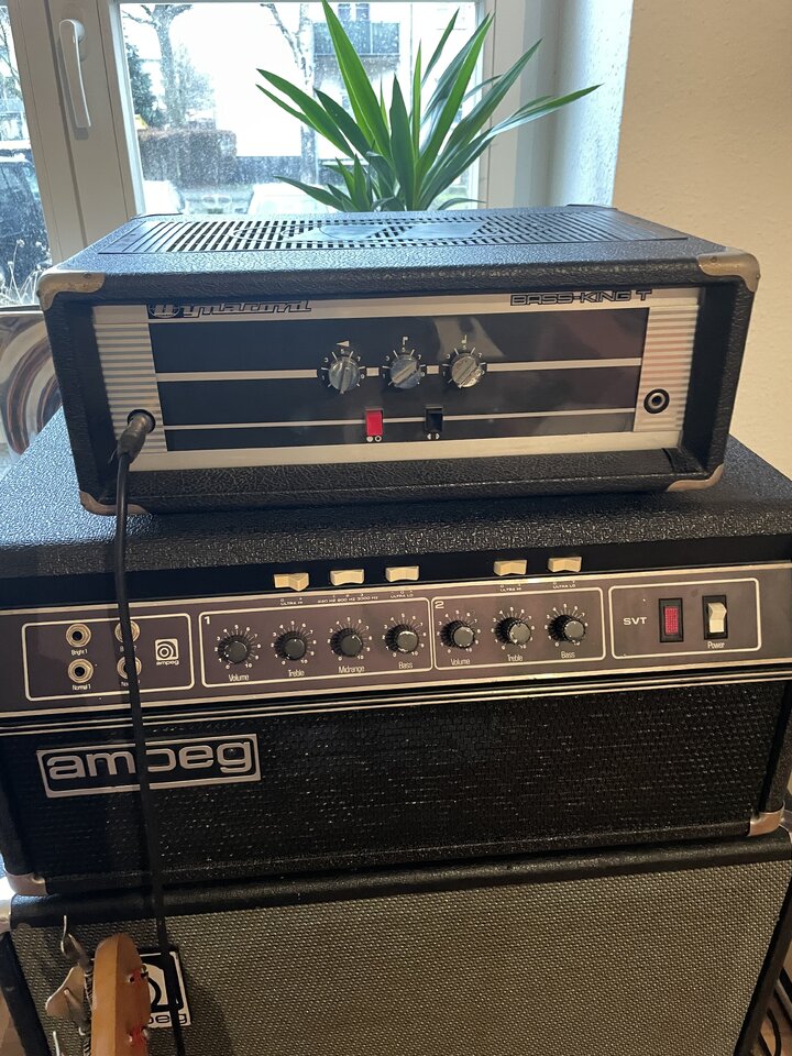

  • #28
Ist das der mit der Röhrenvorstufe? Und ist das eine 410HE?
Ja genau, der hat eine ECC 81 in der Vorstufe… und 2 Telefunken EL 34 in der Endstufe. Klingt wirklich gut der Kleine. Beleuchtung muss ich noch fixen (lassen). Die Box ist eine Ampeg B-40 mit 4x10“ Eminence Square Magnets, Ende siebziger würde ich sagen. 🖤
Hier kann man den Amp hören... ;-)
  • #30
Und die Abgleich Potis auf der Eingangs- u Summenplatine. Sind bei mir eher zerbröselt als die Bias
  • #31
Ja genau, der hat eine ECC 81 in der Vorstufe… und 2 Telefunken EL 34 in der Endstufe. Klingt wirklich gut der Kleine. Beleuchtung muss ich noch fixen (lassen). . 🖤
Die Vorstufe ist Transistor mit Kuhschwanz-Klangregelung.
Die ECC81 ist Treiber und Phasenumkehr
Reaktionen: matteagle
  • #32
Die B410 Box.
Stark zu vermuten, dass darin die gleichen Lautsprecher verbaut sind wie im legendären SVT Kühlschrank zu dieser Zeit.
Die B410 ist ja wie die Kühlschrankbox ebenfalls eine geschlossene Box. In meiner SVT Box sind ebenfalls Eminence Lautsprecher mit rechteckigen Magneten verbaut.
Falls du Interesse hast, ich kann dir gerne die Eminence Produktnummer meiner SVT-Lautsprecher geben.
  • #34
Die B410 Box.
Das ist eine B-40 und keine B410! Aber ehrlich gesagt weiss ich nicht wie die sich unterscheiden. Meine hat die gleichen Spekaer wie die SVT Kühlschränke aus der Zeit & ist geschlossen. Hab insgesamt 3 Stk. von denen. 😅 Produktnummer brauche ich nicht, aber danke.
