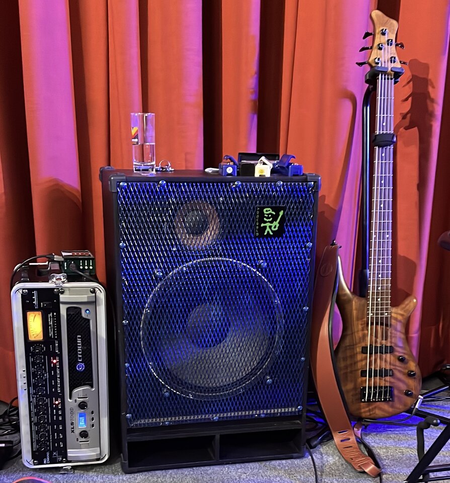

Hab ich bisher nicht versucht. Bin immer gut so zurecht gekommen. Ist bei meiner Box eher schwierig:
Reaktionen: daphonque, Dommbasstisch, meisenknoedel und eine weitere Person

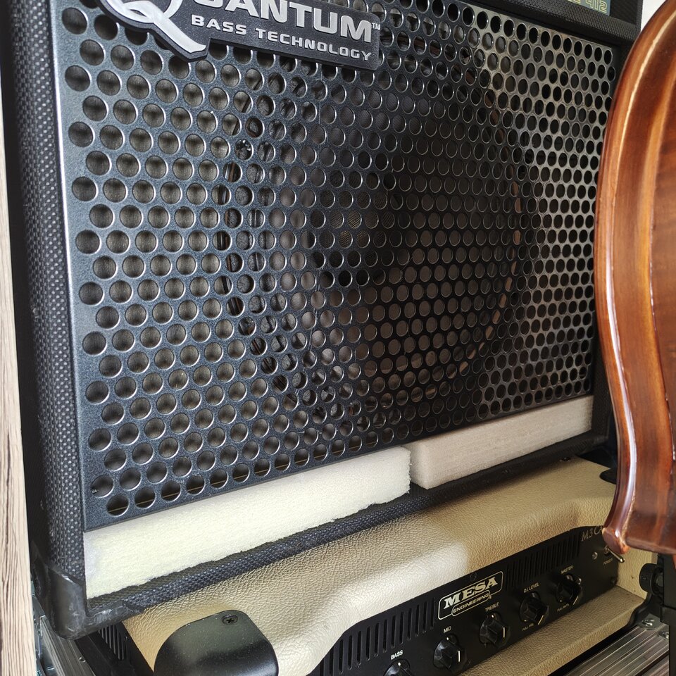

Deine Box ist immerhin mit den Refelxöffnungen an der Front ausgestattet. Verschließen ist aber auch ein super Mittel - ich hab den Quantom Combo und da zwei Streifen aus einem DĂ€mmschaum drin. Das killt das Gewummer ordentlich!
Ich spiele viel in Kirchen. Die beste meiner Boxen sind fĂŒr den Zweck aber die SWR Workingpro 110. Die stelle ich auch auf eine BrĂŒstung und entkopple die somit vom Boden. Das Entkoppeln wĂ€re das erste Mittel, was ich anwenden wĂŒrde. Wenn Du mit großen Speakern spielst, wĂ€re noch wichtig, die BĂ€sse untenherum schlank zu machen udn auch die Low-Mids etwas rauszudrehen. Bei meinem GL MB200 Top habe ich den Bassregler auf 9 Uhr, den LowMid Regler auf 10 Uhr und die Hi-Mid und Treble Regler auf der 12 Uhr Position.
Reaktionen: crystalgreen, Chucky6, meisenknoedel und eine weitere Person
Gewummer ist kein Attribut der GrĂ¶ĂŸe von Lautsprechern. Ich bekomme auch eine 1x10“ prĂ€chtig zum Wummern. Bei meiner Fearful 15/6 habe ich das bisher immer mit EQ in den Griff bekommen. Auch ein HPF kann hier gute Resultate liefern (hat mein Art Pro Channel). Bei mir sind es 2 bis 3 Gigs im Jahr in verschiedenen Kirchen. Sind nicht viele aber immer eine Herausforderung. Wenn man das ein paar Mal gemacht hat, weiß man was zu tun ist.
