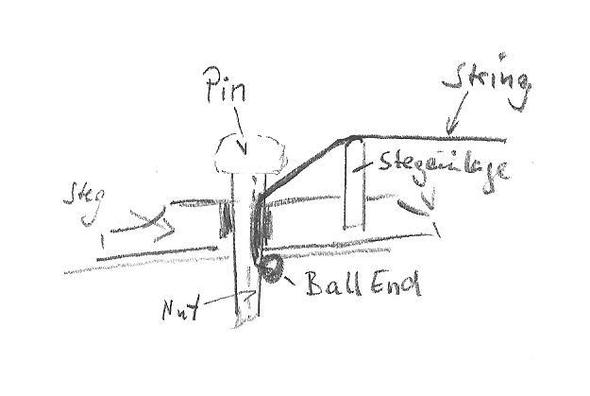

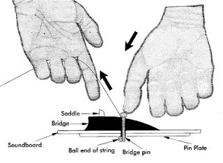

einziges problem: diese scheiß-pins der brücke zum halten zu kriegen. der erste ist mir mehrmals kurz vor erreichen der stimmung um die ohren geflogen. wer hat sich nur diesen mist ausgedacht?
Das kommt davon, das die Saite zu weit im Korpus steckt und das Ballend somit unter dem Pin kommt.
Das Ballend muss aber unter die Brücke und NEBEN dem Pin. Dann kann die Saite den Pin nicht mehr herausziehen.
Das geht einfacher, wenn man das Ballend mit einer Zange etwas abwinkelt, die Saite senkrecht reinsteckt, den Pin einsetzt und erst dann die Saite über den Steg führt... ;)
