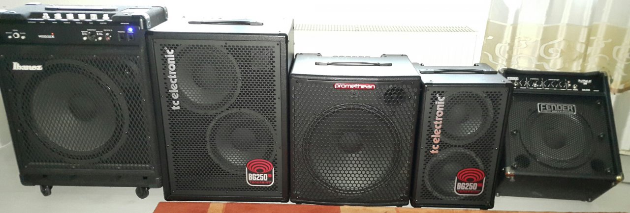

Ist das ein Bild aus deinem Wohnzimmer?? Wer braucht so viele Combos?[¦)]
Sammler und Jäger....:D
Nutzen tue ich hauptsächlich die Fender im Büro, die Ibanez SWX 100 bzw die BC 250-210 für Proben, Club Gigs und im Wohnzimmer.
Die BC 250-208 ist mit abgefackeltem Amp retour gegangen und die Promethean wird demnächst verkauft....hoffe ich :D
Ich kann immer gut kaufen....und kann mich schlecht vom Bass Krempel trennen :evil:
Klanglich ist von den abgebildeten Combos die 250-210 die beste. Sogar der Bassbereich ist tiefer als von den 15" Combos.
