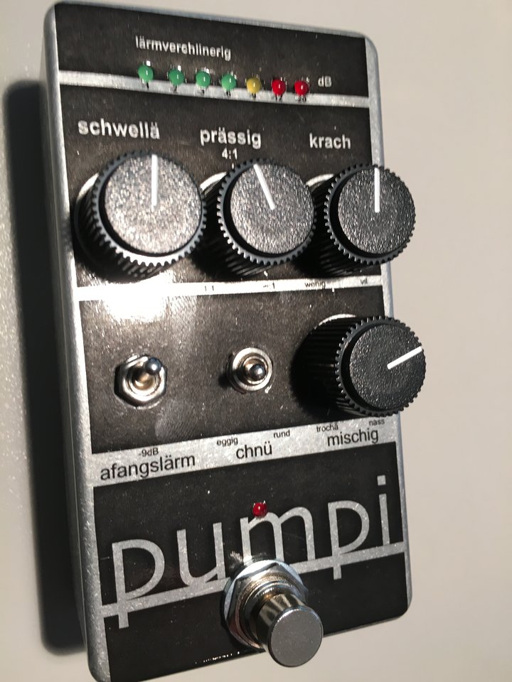

Ciao @Bassomatiko
wenn Du selber löten kannst, dann ist der Pumpernickel von Member @lazarus_04 eine sehr musikalische Option eines original bereits guten Kompressors. Der Pumpernickel ist meines Wissens an einen dbx 160A angelehnt und mittels internem Sidechain speziell für Bass optimiert. Ich habe den und gebe den nicht wieder her:
Gruss
claudio

Deine schweizerdeutsche Beschriftung ist ja grandios :great:
Reaktionen: TGR, Gast75849, Bassman135 und 4 andere
  • #14
ich frag mich nur: was ist eigentlich "chnü"???
das Knie. Der Pumpernickel hat ja einen "soft knee" Schalter. Aus soft/hard habe ich in künstlerischer Freiheit rund/eckig interpretiert ;-)
