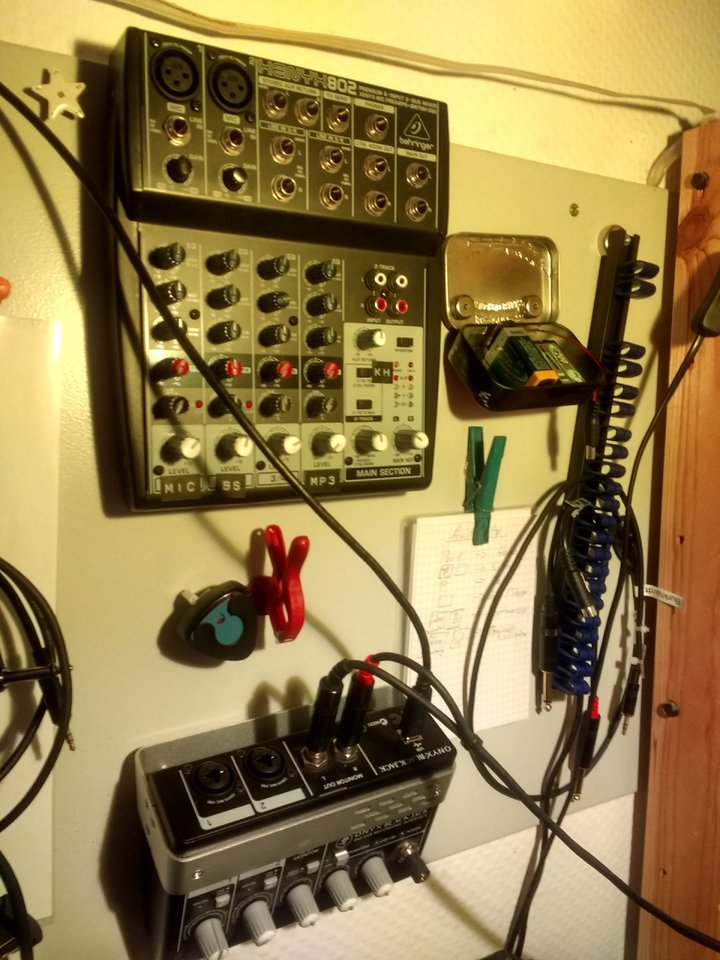

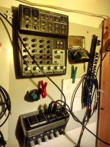

Ich mache alles mit Magneten... ich liebe diese starken Neodym-Magnete, die man auf Ebay und so bekommt. Die kann man mit Tesa Powerstrips reversibel aufkleben; Palmer Effekte haben sogar Schraubenlöcher dafür. Die Effekte können beliebig oft in jeder Reihenfolge umgesetzt werden und halten trotzdem zuverlässig. Natürlich darf das Board dann nicht aus Alu oder Holz sein. :D
Dann habe ich mir eine Blechtafel (Recyclinghof) an die Wand gehängt. Dort kommt alles drauf - auch das kleine Mischpult, Notizen, Kabel... Vorteil: Man kann die Effekte beliebig in Augenhöhe arrangieren, bis die Reihenfolge stimmt und an den Knöpfen drehen, bis der Sound stimmt dann direkt ins Interface und den Rechner.
Hab grad kein Board, und die Haupteffekte liegen im Proberaum; deshalb die Momentaufnahme vom Blech (Ausschnitt):
2018-01-07 17.24.25.webp :-))
Reaktionen: Talisker, Gast76317, dereinevogelda und 7 andere
