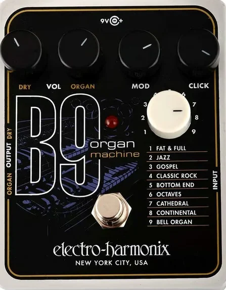

Ich habe mir im Eifer eines GAS-Anfalles ein EHX B-9 gekauft. Das Teil habe ich bei Muziker.de als B-Ware geschossen. Das Gerät an sich wurde als neu feilgeboten, lediglich die Verpackung habe Gebrauchsspuren. Der Versand (aus der Slowakei) ging problemlos und das Gerät war eine paar Tage später bei mir. Tatsächlich sieht es neu aus, in Gebrauch war es dennoch gewesen, erkennbar an den aufgeklebten Anti-Rutsch-Pads am Gehäuseboden.
Jetzt hat das Gerät allerdings einen Bug:
Alle Modi funktionieren, außer Modus 2 (Jazz). Dreht man den Modi-Schalter auf Position 2 wird das Pedal stumm und muss erst stromlos gemacht werden, dass es wieder funktioniert.

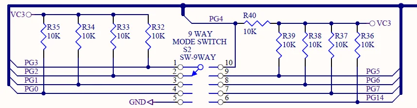

Most likely the problem is not the rotary switch at all but instead that the flash IC containing the firmware is corrupt. If Jazz mode is corrupted it could crash the processor and even after changing modes, the processor cannot recover which is why the restart is required. In this case, the only viable solution is to send it to Triplex in Germany to reprogram the flash IC.
If you want to look further at the rotary switch, below is a screenshot of the rotary switch circuit. Possibly the pull-up resistor on mode 2 (R33) has disconnected or is broken.
