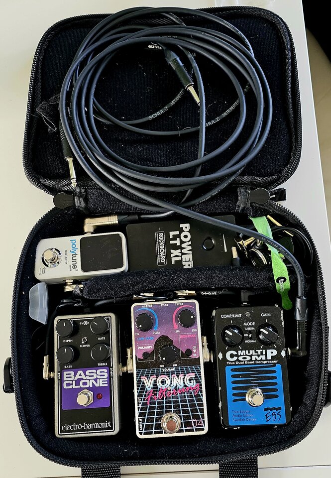

Jetzt habe ich mir mal den BassClone bestellt und bin positiv überrascht. Superklar im Bass und abgefahrener Chorus ohne Matsch einstellbar. Dabei sehr flexibel von leicht bis krass.
Ich werde ihn bei den nächsten Proben und Gigs auf Herz und Nieren prüfen, aber Zuhause hat er mich schon überzeugt...

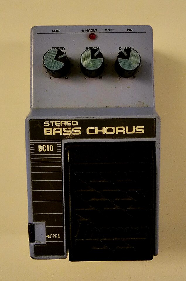

Nix geht über n Ibanez SC10, leider nur im parallel Pfad basstauglich
Doch, da geht was drüber.... ;-)
...den besitze ich auch noch. Anfang der 90er neu gekauft und noch in meinem Besitz. Allerdings nutze ich ihn nur mittels (Effekt-)Looper, da ich den Bufferamp nicht wegen 2-3 Songs im Dignalweg haben möchte.
