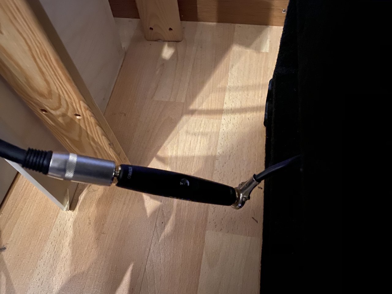

Ich habe mal wieder eine Verkabelungsfrage: Ich besitze die Box eines Markbass CMD 151 Combo. Der Verstärker selbst ist leider kapput, die Box sollte jedoch noch funktionieren. Wenn ich nun einen anderen Head an diese Box anschliessen will, brauche ich irgend eine Form einer Kabelverlängerung, da das Anschlusskabel der Box recht kurz ist. Ich habe mir den folgenden Umstecker gekauft:
Kann ich den zwischen die Box und einen Verstärker hängen? Also per XLR in diese Kupplung und von der auf das Anschlusskabel der Box? Gibt es da irgend etwas zu beachten oder sollte das so funktionieren?
Hörst Du was oder nicht?
Wenn Du was hörst funktioniert es ;-) Normal ist es ja nur eine Kupplung, da sollte alles klappen :-)
