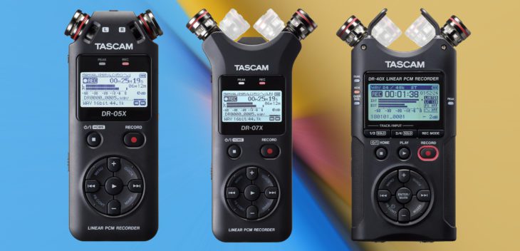

Hallo zusammen, mit 'nem Smartphone kann man ja ganz nette Aufnahmen machen. Ein Smartphone ist allerdings mit Bassfrequenzen überfordert. Würde so ein Tascam Audiorecorder für ca. 150 Taler sich eignen? Und wie funktionieren die - einfach einschalten und in Richtung Band halten?
Natürlich geht es hier nicht um wichtige Demoaufnahmen oder sonst etwas Anspruchsvolles, sondern um den Ton für Amateurvideos, quasi für 's Familienalbum.

Ich benutze so ein Teil (DR-07X) für ähnliche Einsatzzwecke - ja: im wesentlichen funktioniert das so. Und ja, das geht auch sehr gut für Bass.
Ich würde auf jeden Fall auch noch 5 EUR für so einen Wind-Puschel investieren. Das lohnt sich.
