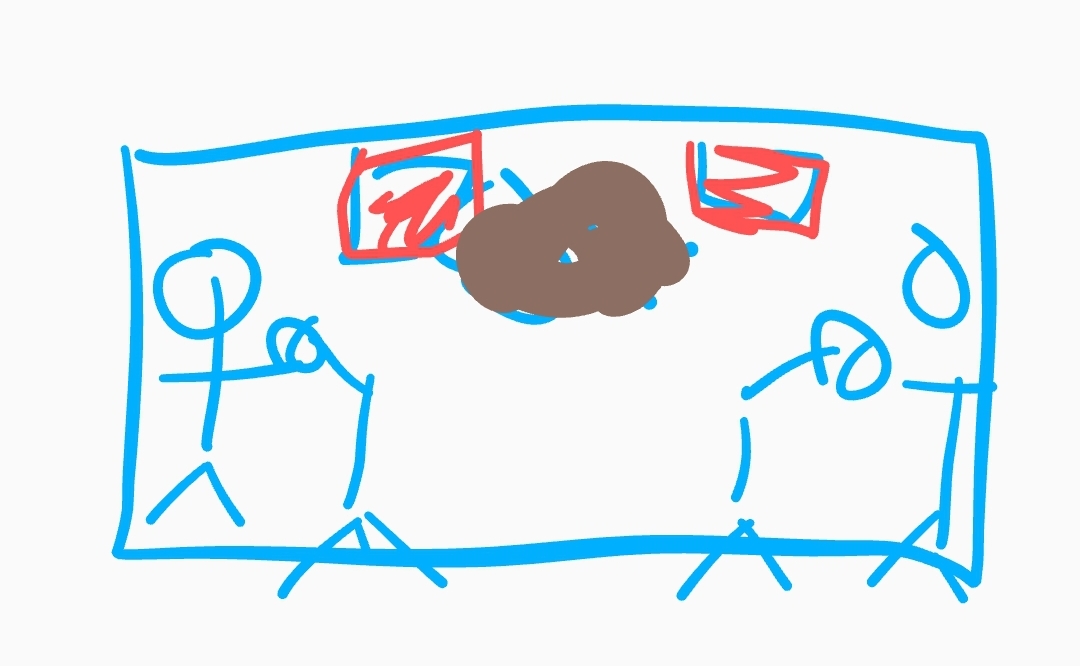

Alternative wÀre ein Mic mit Hyperniere, wie das Audix OM7.
Habe ich mit dem AKG D5 schon probiert. Der Nachteil ist, dass wenn man bei Singen dem Kopf leicht dreht es deutlich hörbare Pegelschwankungen in den Vocals gibt, was beim SM halt nicht passiert
Reaktionen: meisenknoedel
  • #25
Lewitt Ray ist die Antwort auf deine Frage.
Mikro mit Bewegungssensor, der das Mikro stumm schaltet sobald du dich mit deinem Kopf vom Mikro entfernst.
  • #26
Ja, das eine geht halt nicht ohne das andere.
Es gĂ€be noch die 50er Jahre Variante. Amps vor die BĂŒhne GesĂ€nge dahinter...
Naja, das ist alles Physik, und die lĂ€sst sich nicht ĂŒberreden.
Hyperniere oder Kopfmikro. Amps aus dem Weg, oder alles leiser auf der BĂŒhne und mehr auf die PA.
Das mit den Gates ist eher eine Notlösung. Weil du immer extreme Pegelschwankungen drin hast.
Ich persönlich wĂŒrde an der Aufstellung probieren. Z.B. die Amps nĂ€her in due Mitte und die Mikros hyperniere nach außen und etwas weg gedreht von den Amps. Also so das ihr euch mehr anschaut. Das sollte schon ein bisschen Druck rausnehmen. Screenshot_20250502_125153_Keep Notes.jpg
Sry, auf dem Handy kann ich nicht besser zeichnen.
Reaktionen: Wolf-Waahn
