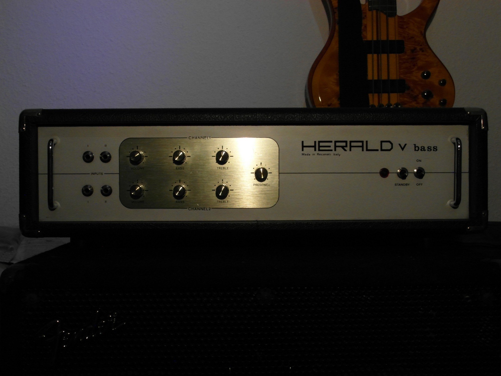

Hier ein Bild von meinem neuen Alten:
Du meinst das Dingens?

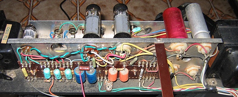

Da sehe ich zwei EL34 und eine ECC8x. Die können maximal 110 W liefern, wenn man sie absolut am Limit betreibt. Realistisch bei derartigen Geräten sind so 40-55 W - 60 W wäre auch als RMS schon eher viel.

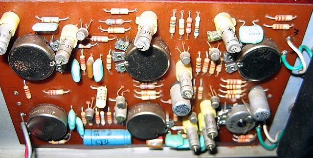

Wenn Du das Gerät dauerhaft betreiben möchtest, tust Du Dir einen Gefallen, wenn Du den Schaltplan zumindest der Endstufe herauszeichnest und die Betriebsspannungen ermittelst (Vorsicht: 60 W werden idR mit knapp 500 V erreicht; EL34-Verstärker können aber auch schon mal für 800 V ausgelegt sein!). Die Vorstufe ist offenbar mit Transistoren aufgebaut:
Hier nochmal ein Thread auf italienisch: http://www.gizmoblog.eu/?p=1006
Und dort lese ich was von 450 V Anodenspannung und 35 mA Leerlaufstrom. Die Siebelkos sind normale Schraubelkos, wie man sie bei Jan Wüstens bekommt. Kapazität offenbar 50 + 50 µ - Spannungsfestigkeit könnte sportlich werden - aber möglicherweise werden da zwei keinere Spannungen addiert; ein Elko ist ja isoliert. Vorsicht, an dessen Außenhaut können ein paar hundert V anliegen!

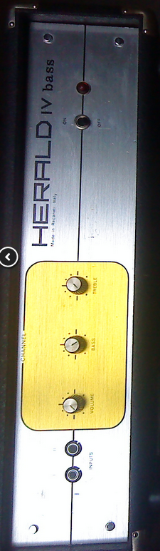

Halli Hallo Hallöchen...
habe letze Woche den Harold IV Bass Amp geschenkt bekommen. Toll dachte ich..
geht aber nicht an.
Habe dann gemerkt, dass keine Sicherung drin ist.
2A steht dort. Kann ich einfach eine 2 Ampere Sicherung reinmachen oder muss ich auf noch etwas achten?
Außerdem würde ich gerne Wissen, wieviel Ohm der Verstärker hat.
Würde mich freuen wenn mir jemand dazu was sagen könnte..

So habe nun eine 2 A Mittelträge reingemacht. Es war nur ganz kurz die Rote Leuchte an...
Dann scheint wohl mehr dran zu sein.
Ich werde mal schauen, ob ich jemanden finde der, das qualifiziert checken kann.

Edit, hab grad das Bild angeschaut : hatter

danke für deine Antwort. Der hat aber keine Stndby.
Oben ist der Harold V abgebildet der hat einen aber ich habe ja den IV der hat leider keinen...
