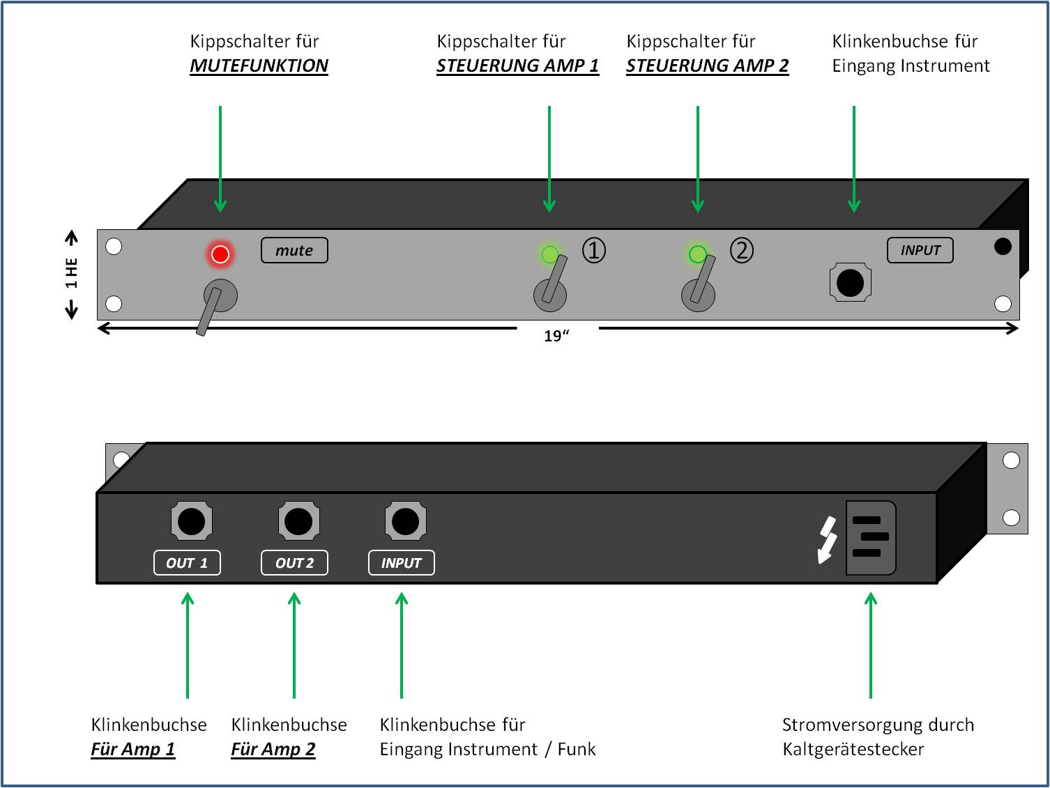

Hier habe ich mal eine von mir angefertigte Skizze hochgeladen.
Wie beim Vorbild von Lehle soll das Teil mit Transformatoren ausgestattet werden, damit ein nebengeräuschfreier Ton ohne Signalverlust auf zwei Bassanlagen angegeben werden kann.
Einen Fußschalter braucht es nicht, da die Schaltung (wenn überhaupt) auf der Bühne nur zwischen den Songs stattfinden soll. Da ich alles in Racks verbaut habe, wäre es mir wichtig,
dass auch dieses Gerät so verbaut werden kann.
Das Teil soll (wenn möglich - aber kein Muss) über zwei Inputbuchen verfügen. Eine auf der Rückseite - beispielsweise um aus meinem Line 6 Relay Funk auf den Switcher zu gehen. Und eine auf der Front, um direkt mit einem Kabel aus dem Bass in den Switcher zu gehen.

Soll denn ein echter A/B realisiert werden, oder soll auch A+B gehen.
Für reines a/B kann man nämlich auch die Massen mit schalten, dann hat man kein Brummproblem... nur für A+B müßte an einem der beiden ein Trafo ran...
