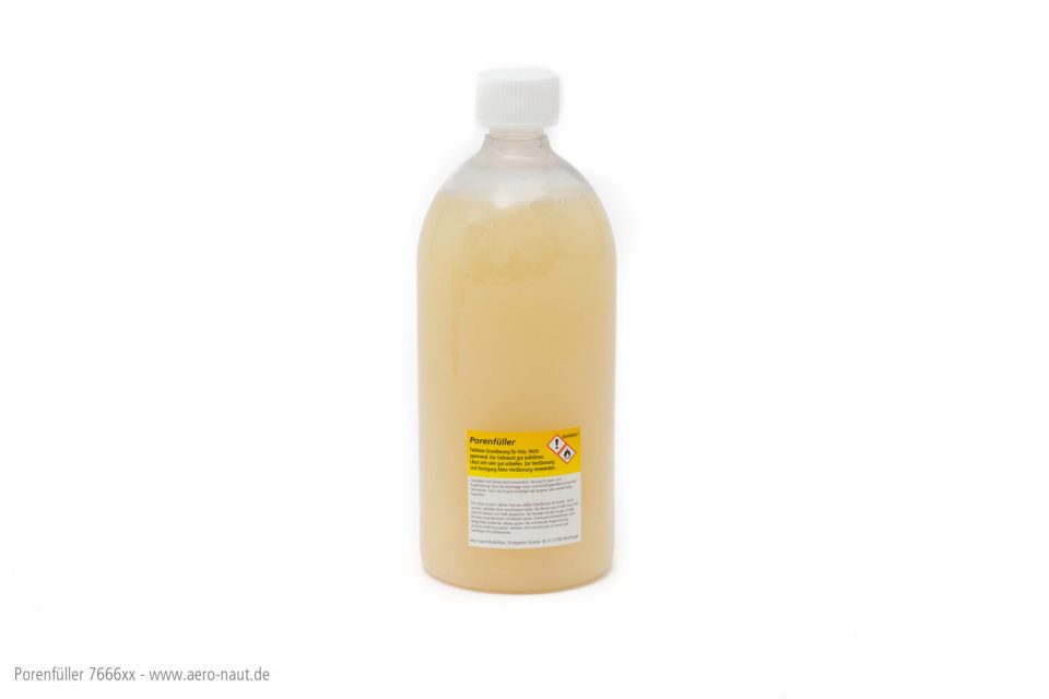

Transparenter Porenfüller auf Nitro-Basis:
