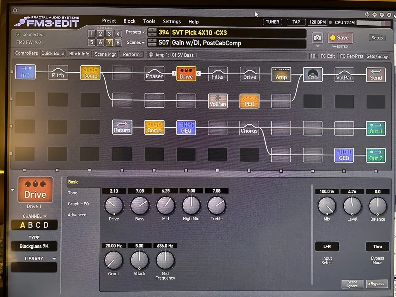

Wie schon gefragt, welche FRFR nutzt du? Mein Headrush 8-Zöller (2000W peak) tut mir schon leid, wenn ich ihn zu Hause weiter aufdrehe (man muss hier bestimmte Frequenzen eliminieren, die Box resoniert auch mit Gitarre arg bei ca 120Hz), im Proberaum hab ich nicht getestet, aber auch nicht viel Hoffnung 😜. Der FM3 ist wahnsinnig flexibel im Routing. Er hat zwei Ausgänge, man kann z.B. mit einem vor der Ampsim oder vor der IR rausgehen, mit dem anderen in die PA. Zusätzlich kann man stereo so splitten, dass links das wet-Signal, rechts DI rausgeht, damit der Mischer hier noch Spass haben kann 😉. Früher hab ich außer Compressor nicht viel Effekte genutzt und bin aus dem DI-out des Little Mark ins Pult. Jetzt mag ich’s dreckiger. Die Fractal-Ampmodelle (Ampeg/Mesa/Marshall) klingen fantastisch mit guten IRs. Ist auch ein gutes Darkglass B7K-Pedal drin.
Hab mir ein Presetpack gegönnt (Austinbuddy):
