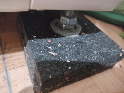

Das ist ein Fuß von unserer Waschmaschine.
Zwei Lagen Waschmaschinen-Gummi; die obere mit einem Forstnerbohrer bassend gebohrt, damit sie nicht runtervibriert.
Läuft schon Jahre.
Vollflächig halte ich für übertrieben; was Ähnliches hatte ich zwischen Bassmaschine und 412er... heute sind wir ruhiger. ;-)

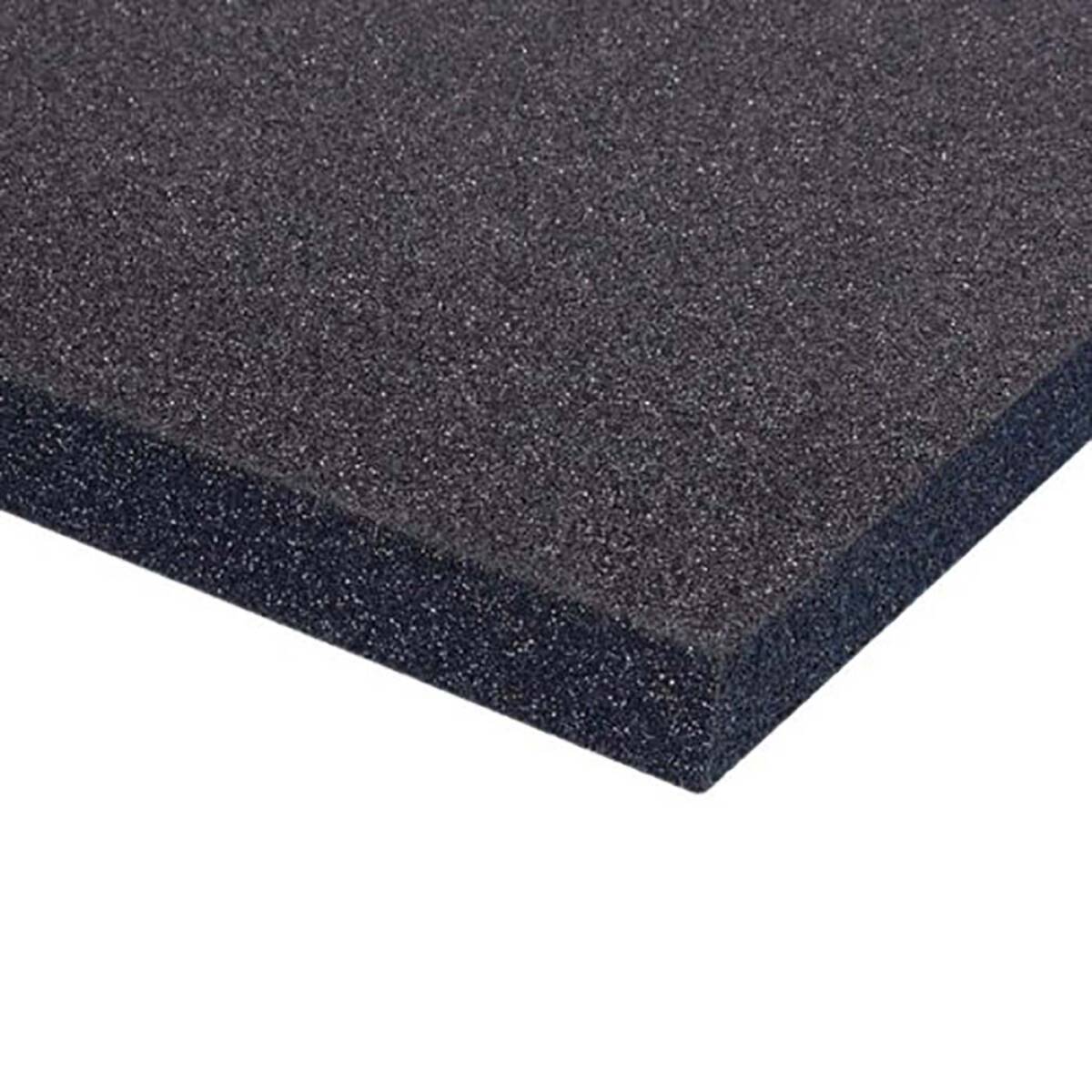

Also, falls Du diesbezüglich auch zünftig fachsimpeln willst,
ist wohl das Plastazote von Adam Hall aus Eliashaugks Link am besten geeignet:
  • Physikalisch vernetzter PE Schaumstoff
  • Verarbeitungsarten: fräsen, sägen, wasserstrahlschneiden
  • Lässt sich auch mit dem Cuttermesser leicht zuschneiden
  • Plattengröße: 200 x 100 cm
  • Materialstärke: 10 mm
  • Rohdichte: 29 kg/m³
  • Zugfestigkeit: 375 kPa
  • Dehnung: 140%
  • Zellgröße: 0,65 mm
  • Arbeitstemperaturbereich: -70 bis +100°C ...
Läuft schon Jahre.
