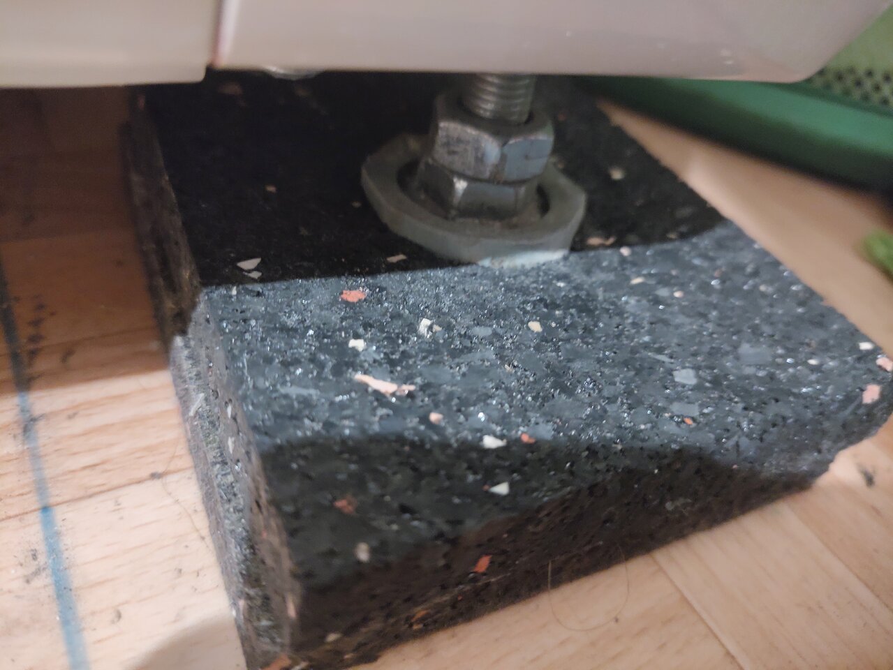

Das ist ein Fuß von unserer Waschmaschine.
Zwei Lagen Waschmaschinen-Gummi; die obere mit einem Forstnerbohrer bassend gebohrt, damit sie nicht runtervibriert.
Läuft schon Jahre.
Vollflächig halte ich für übertrieben; was Ähnliches hatte ich zwischen Bassmaschine und 412er... heute sind wir ruhiger. ;-)

Bei diesen Gummimatten wäre ich vorsichtig, weil ich bedenken hätte, dass die auf Dauer Weichmacher abgeben und die dann Lack / Beschichtung der Box oder des Amps angreifen.
Bin aber auch ein gebranntes Kind, weil ich mal einen Bassständer hatte, dessen Auflagen irgendwann sehr "ölig" waren. Dafür waren die Auflagen bei der Entfernung dann so scharfkantig, dass man sich daran schneiden könnte...
Da hätte ich bei Filz ein besseres Gefühl.
Oder man überlegt sich was in Sandwichbauweise: Holz / Gummi / Holz.
Könnte optisch auch ein schöner Kontrast sein.
Läuft schon Jahre.

Das fimnde ich optisch ganz fürchterlich
