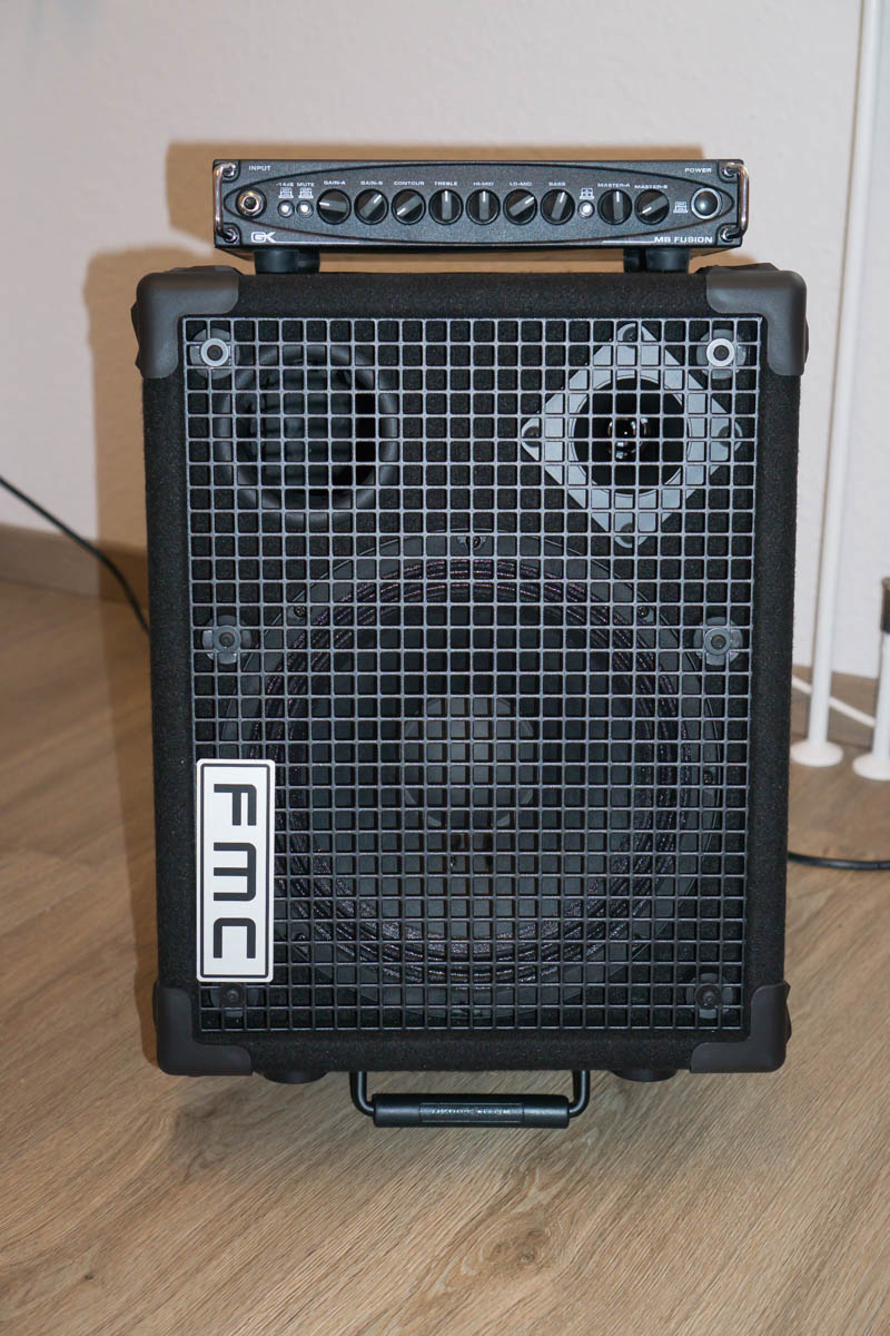

Liebe Bassic-Gemeinde,
im Moment stehe ich vor der von mir total unterschätzten Aufgabe eine anständige Basscombo zu finden und hoffe auf Hilfe.
Eigentlich habe ich mit meiner FMC 1153 und dem Glockenklang Soul II ein unglaublich gut klingendes Setup an meiner Seite. Leider musste ich jedoch feststellen,dass dieses Set für viele Anlässe zu groß und schwer ist. Daher suche ich nun nach einer Combo, die ich in Kneipen etc und am besten auch bei etwas größeren Gigs (Stadtfest) einsetzen kann. Oder die bestenfalls, auch aus finanziellen Gründen, das bisherige Setup ersetzt. Kleinere klangliche Abstriche würde ich auch in Kauf nehmen, da bei mir technisch durchaus noch Potenzial nach Oben ist ;).
Bisher bin ich auf die Tecamp Puma XS112 und die Markbass CMD 121 H/P gestoßen. Preislich und größenmäßig sollte es sich in diesem Rahmen bewegen. LEIDER habe ich hier in der Gegend wenig Gelegenheit für A/B Tests und hoffe daher auf Eure Hilfe, Anregungen und Erfahrungen.
