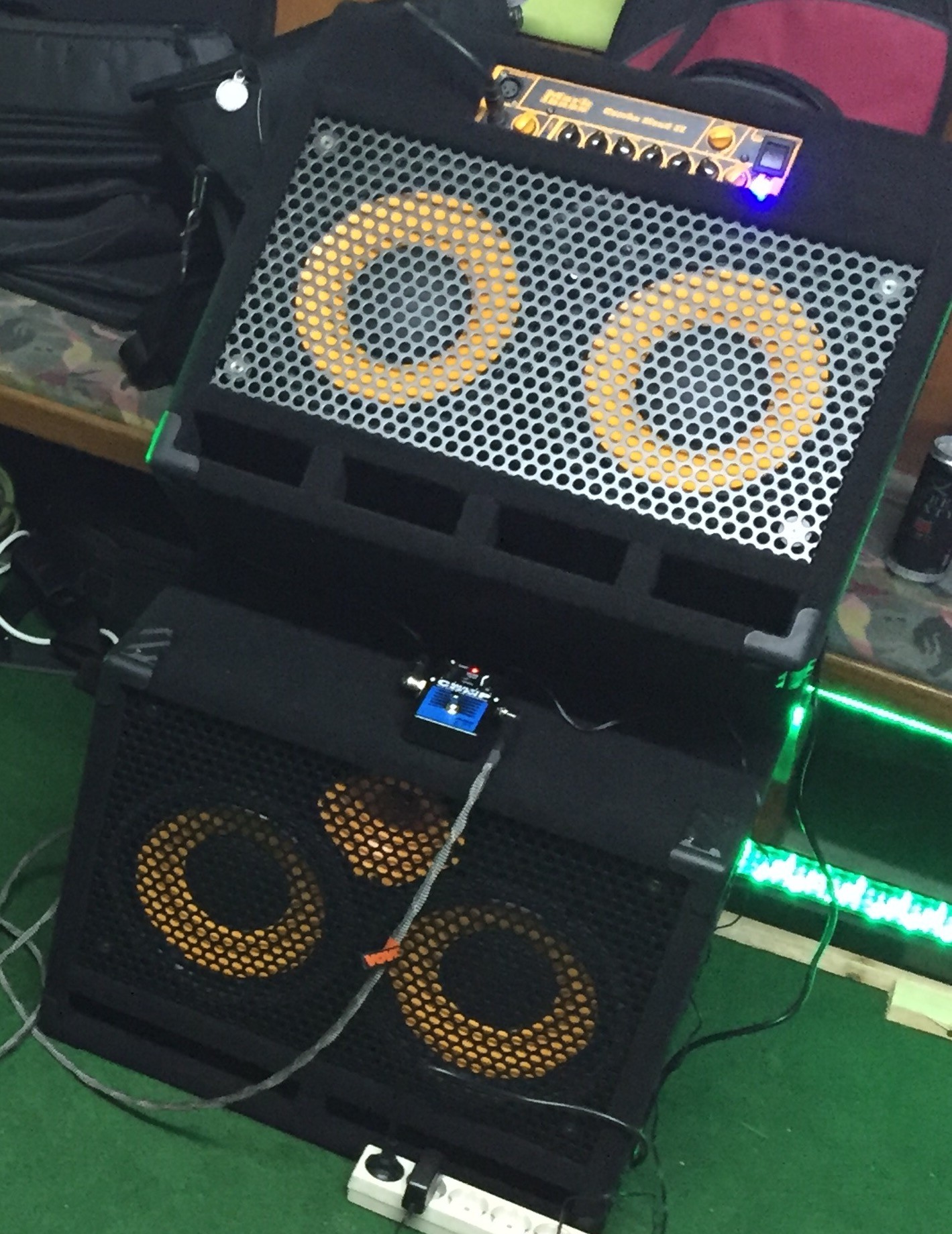

Ich habe am Samstag zum ersten mal das "kleine " Besteck auf einer Open Air Bühne beim Mainzer Weinfest getestet. Hab ja sonst immer 2 Glockenklang Take 5 Neo mit M6 hinter mir.
Klar klingt und schiebt das noch ganz anders.
Ich hab aber nix vermisst.
Lautstärke, Klang und vor allem die Höhrbarkeit , alles wirklich gut.
Ich muss auch sagen das eine leichte Schrägstellung nicht richtig was bringt. Hatte ich auch mit verschiedenen anderen Kombination schon getestet. Wenn du dicht vor der Anlage stehst ist das hier optimal.
Vor allem bei Festivals mit den kurzen Umbauzeiten optimal weil der Aufbau super fix geht.
