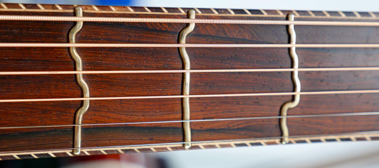

Also bei meinen Bässen liegt die hohe Quinte ein paar mm hinter dem 3ten Bund, eine kleine Sept ein paar mm davor und der 4te Bund hat ja das gleiche Flageolett wie der 9te....
Die Bünde müssten eigentlich so aussehen ... die graden Dinger sind nur ein Kompromiss :-) ...
Gruß
Martin
Reaktionen: Jost Halenta und Hen
Gruß
Martin
hast Du damit spielerische Erfahrungen? Es würde mich interessieren, wie sich das anfühlt und anhört. Ich weiss, auf der Abbildung ist eine Akustik (oder Semi) Gitarre, aber das Prinzip ist ja auch auf einen Bass übertragbar. Wenn ich mich recht erinnere, hat Henrik Linder mindestens einen Bass mit den "lustigen" Bünden.
Off topic: das Binding ist sehr schön :-)
Gruss
claudio
  • #32
TrueTemperament.com ... in Schweden ... ist die Anlaufstelle ..
Ich habe eine A-Gitarre von Mike Sanden mit dem System. Akkorde profitieren da sehr von und beim Spielen stört es nicht. Einfach so tun als wäre alles wie immer.
Wo man es noch deutlicher hört ist, wenn da Zerre und Obertöne auf den Sound kommen. Mein Wikinger-Kumpel Mattias zeigt das mal an seiner Gitarre.
Blöd nur, dass je nach Tonart dann andere Bünde fällig werden...
Ja, man muss sich auf eine Stimmung festlegen ... und letztendlich auch auf eine Saitenstärke, die auch mit reinspielt. Für den Profi Mattias (Vai hat ne Ibanez in True Temperament) aber kein Thema, die sind mit ihrem Material eh "stabil" genug um nicht täglich umzubauen ...
Gruß
Martin
Reaktionen: Ray Mahogany und claudio
