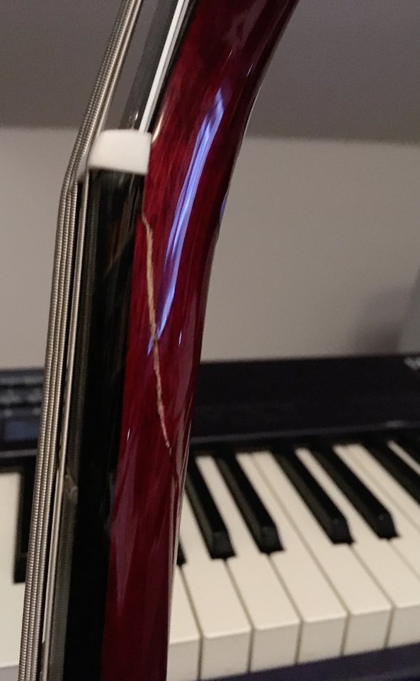

Liebe Gemeinde,
nachdem ich eine ganze Zeit lang versucht habe, mit nur einem Bundbass, nur einem Fretless und nur einem K-Bass glücklich zu werden, habe ich dann doch letzte Woche dem Drang nachgegeben, mal was ganz anderes zu besitzen. Es wurde der in der Überschrift genannte Epiphone ... Unser gemeinsames Glück hielt leider nur 45 Minuten. Das war exakt die Zeit, bis ich den Halsbruch spürte. Ist halt eine Stelle, an die zumindest ich mit dem Daumen nur selten komme. Darum hat's so lange gedauert.
Aber sonst: Knaller-Teil! Wirklich und echt und ohne shyce! Weil er Halbakustik ist, hat der Ton Größe, ähnlich wie bei einem K-Bass. Das atmet irgendwie mehr, als bei einem Solidbody. Und der Schalter für die Frequenzwahl macht einen unglaublichen Job! Stellung 2 und 3 sind meine Favoriten.
Ich werde den Bass zurück schicken, logisch. Mal sehen, ob sie ihn reparieren können und mir dann zu einem reduzierten Preis wieder anbieten. Wenn nicht, muss ich ihn mir irgendwo anders wieder besorgen. Der ist einfach zu gut!

Aber mal im Ernst: Wie kann man so einen Halsbruch erst nach 45 min bemerken? Wenn ich ein neues (akustisches) Gerät bekomme, wird das zuerst optisch und haptisch begutachtet. Korpus, Lackierung, Bundierung. Und insbesondere die kritischen Stellen wie Halsfuß, Halskrümmung und eben Headstock/Mechaniken. Gerade bei gibsonartigen Kopfplatten ohne Verstärkung. Das dauert nur wenige Sekunden. Und erst, wenn der den ersten, optisch/haptischen Check bestanden hat, wird der umgehängt und eingestöpselt.
Beim Casady würde ich auch immer die Brücke checken. Die Blindmuttern sitzen nicht unbedingt hammerfest im Korpus. Mir ist es passiert, dass ich die beim normalen(!) slappen/poppen aus dem Korpus gerissen habe. Ok, dafür ist der JC evtl. nicht gebaut und der Luthier hats auch wieder sauber hinbekommen, aber jedenfalls sind diese Stellen beim JC immer einen kritischen Blick wert, gerade auch bei Gebrauchtkäufen.
Abgesehen davon wird es evtl. schwierig einen Transportschaden durchzukriegen, der nicht bei Lieferung direkt gemeldet wurde. Der Zusteller wird sich da nix von annehmen, da hätte sofort bei Annahme reklamiert werden müssen (Schäden an der Verpackung, Annahme unter Vorbehalt usw). Und beim Shop kannste dann evtl. nur auf Kulanz hoffen, bzw. darauf, dass man den Schaden nicht dir zuschreibt. Umso wichtiger ist es umgehend den Veräufer zu informieren und das weitere Prozedere abzusprechen. Leider reicht es bei gibsonartigen Kopfplatten ohne Verstärkung des Headstocks manchmal schon, wenn der stehende Koffer/Versandkarton umkippt und der Headstock bricht. Ein durchaus bekanntes und nicht selten diskutiertes Problem, falls der Shop sich querstellen sollte ;-) Ich erinnere, dass ein großer Shop mal dutzende "neue" Gibson mit gebrochener Platte für ganz kleines Geld rausgehauen hat. Solche Teile würde ich jedenfalls immer mit entspannten Saiten und unterfütterter Kopfplatte versenden.
Wünsche dir jedenfalls das Beste und viel Spaß mit nem reparierten/neuen JC! :bier:
Jedem, der mir die Story erzählt, würde ich das gleiche sagen. Nur ist es so, dass der Halsbruch im Bereich der G-Saite 1. Bund ist. Da kommt man beim Spielen mit dem Daumen praktisch nicht hin. Ja, ich hätte mir den Bass erst einmal in Ruhe von allen Seiten anschauen sollen, das stimmt. Habe ich ja auch, nur eben dort nicht ... Ich habe sofort Fotos gemacht und dem Shop geschickt. Nachdem die sich dann am nächsten Tag nicht gemeldet hatten, habe ich dort angerufen. Die Mail ist nicht im Spam gelandet, Bearbeitung dauert wohl ne Weile ...
Also mal ganz ehrlich: was ist denn das für ein Laden, der sich bei einer derartigen Reklamation Zeit nimmt...
unabhängig davon kann man eine derart sauberen Bruch natürlich immer wieder leimen - handwerklich ist das kein Problem. Fall der Laden sich querstellen sollte.

Der Bass ist wieder bei mir. Der Halsbruch ist gut repariert, zumindest sieht man kaum etwas. Wie beim ersten Mal kam der Bass mit lockeren Saiten an. Ich habe sie gestimmt, und nach 2 Minuten spielen hatte ich die Brücke in der Hand :-( Könnte echt kotzen! Was soll ich tun? Noch mal zurück schicken? 2-Komponenten-Kleber? Gitarrenbauer? Bin ziemlich genervt ...
Ich würde den Hobel dem Laden wieder vor die Füße werfen und mich anderweitig umsehen. Mir wäre der Spaß an dem Gerät schon beim Halsbruch vergangen.
Zurückgeben, erstatten lassen und nen anderen Laden ausprobieren!
Die scheinen keine (qualifizierte) Endkontrolle vor der Auslieferung zu machen und eigentlich hätte ich mir schon den Halsbruch nicht reparieren lassen, sondern das Instrument an sich getauscht.
Zurück und Widerrufsrecht ziehen. Zwar ist das mit der Brücke nicht ungewöhnlich weil Folge eines klassischen Bedienfehlers, und durch Einkleben der Hülsen einfach zu beheben, aber wenn das Ding mit Mangel bei Dir ankam und Du den sofort nach dem Auspacken gerügt hast würde ich auch auf einem Neuen bestehen. Anders ist das natürlich wenn Du selbst nen Nachlass für den reparierten Bass angeboten hast...
Was habe ich denn falsch gemacht?
die nummer mit dem hals hätte ich mir schon mit einem ordentlichen preisnachlass vergolden lassen. die sache mit der brücke ist typisch für die gibson-dreipunkt-brücke. das hatte mein epi-vogel auch. das ist mit ordentlichem kleber kein ernsthaftes problem. rein konstruktiv hebelt die brücke eben über die vordere schraube und den saitenzug die hinteren schraubenhülsen aus dem body, zudem kann man oft auch mit den schrauben in massivbässen die hülsen rausdrehen. das ist typischer gibson-mist.
entweder vergolden die dir auch noch die brücke oder sie schicken dir ein neues, tadelloses instrument.
