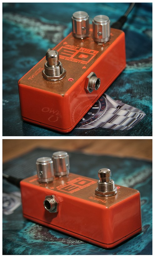

Mir ging es auch bloß um eine Frequenz, auf die ich temporär Einfluss haben wollte. Drum habe ich mir einen mit 2 Knöppen bauen lassen und bin seitdem glücklich.
Infos zu diesem gibt es hier...
https://www.bassic.de/threads/custom-lösungen-erfahrungs-thread.14845168/
