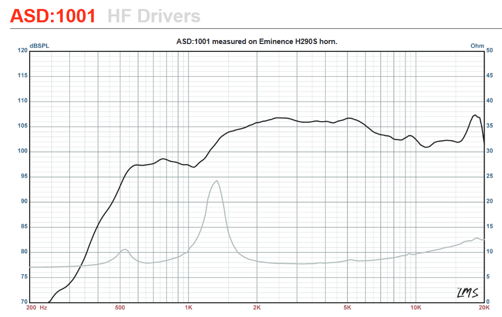

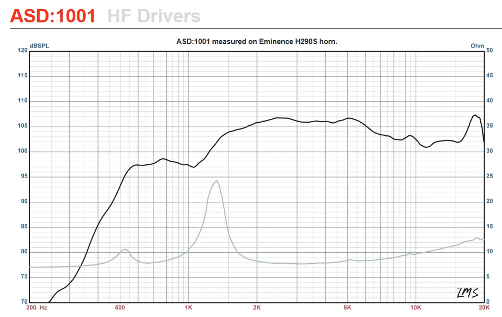

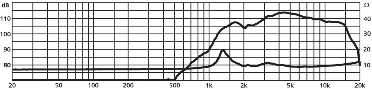

Das ASD1001 ist ja nur ein Treiber, da brauchst Du noch ein Horn dazu. Entweder ein ATP200S oder doch auch das 80S. Das 1001 ist etwas glatter, aber ob das in der Kombination wirklich besser klingt?
Müsste man tatsächlich ausprobieren.
Mich hat gerade der Buckel der ASD1001 über 15kHz gewundert.
Sowas will man doch eigentlich eher nicht wirklich haben.

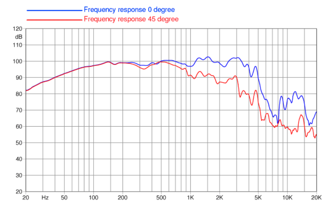

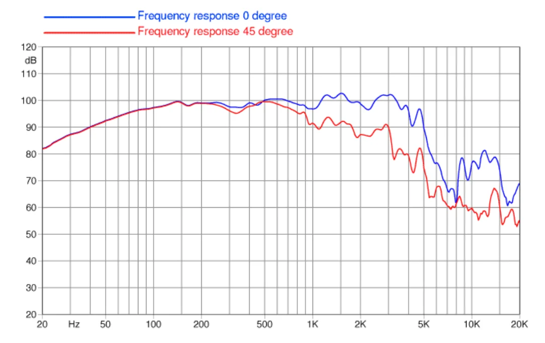

Krass beim Faital ist halt nur der Abfall offaxis, aber da ist er ja bei weitem nicht der einzige, die Bündelung ist halt prinzipbedingt bei den dicken Pötten. Um den Abfall offaxis wegzubekommen, gefällt es mit aber bässer, ihn mit 2-4 3" oder ev. 4" zu ergänzen. Dann hört man überhaupt keinen Hochtöner heraus, so organisch klingt das - den Weg geht Jeff Genzler ja jetzt auch mit den Array-Boxen. Ist aber reine Geschmackssache.
Von Monacor gibt es noch den HT 958PA, den habe ich mit nem 12"er Glokla-Speaker in einer kleinen BR-Box, der klingt ganz manierlich entsprechend gedrosselt, etwas in Richtung der alten JBL-Ringradiatoren- falls dir das was sagt. Er ist halt weniger aufdringlich als z.B die Hörner in den SWR-Boxen.
Ach ja, Hochpass für den FaitalPro braucht du nicht, der hat nämlich keine nervigen Buckel, die man drosseln möchte.

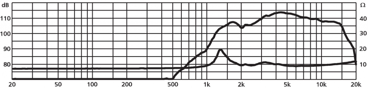

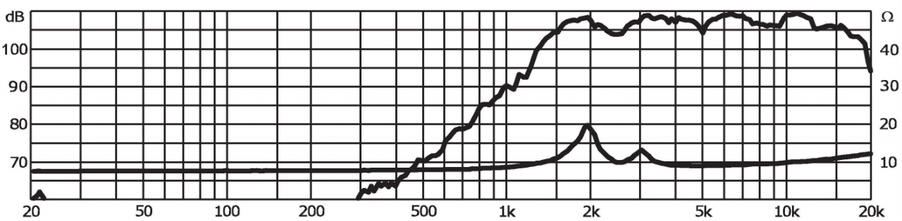

schaut euch dem Preis an http://www.monacor.sk/product/show/3602/MHD-152
mir ist gelungen beide Hörner in meinen boxen zu grillen da die GK SBX Boxen noch nicht für die 50W Hochtonendstufe ausgelegt waren (GK RB700-II) sondern nur für 25W (GK RB700-I)
zufällig hatte ich eine 210" box mit EMI APT80, ich brauchte mich nicht lange zu sticheln dem APT80 in die GK Box umbauen, kam nicht so gut durch, da ich nur die Diaphragmen brauchten griff ich nach dem Diapfragmen http://www.monacor.sk/product/show/100/MHD-230-VC einfach ins alte Gehäuse eingebaut und prima, da ist kein unterschied zu erkennen. Ich nahm es als eine Billiglösung da ich dem Monacor als Marke nicht besonders zutraute. Aber ich bin damit zufrieden.
von Monacor wäre vieleicht der MHD230 interessanter http://www.monacor.sk/product/show/101/MHD-230-RD

Man bekommt durchaus leistungsstarke Antriebe in Coax-Form. Diesen Treiber bei ca. 800 Hz getrennt und im Hochton mit -10dB kann ich mir sehr gut in einer Bassbox vorstellen. Allerdings werden die wenigsten bereit sein, so viel dafür auszugeben.
