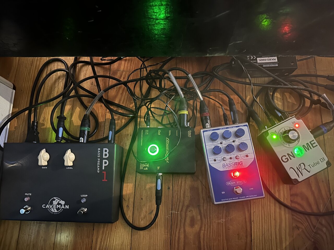

Ja, aber es ist wirklich nicht leicht irgendwas dazu zu sagen. Ich habe den BP1 und den BP1 Compact. Zuerst den BP1. Da dieser aber deutlich größer und auch "nur" mit Kaltgerätestecker zu nutzen ist, war das nichts fürs Bord. Und einzeln mitnehmen wollte ich ihn dann auch nicht. Also juckte der BP1 Compact. Ich dachte mir, dass er exakt gleich klingt, halt eben nur weniger Funktionen. Dem ist aber nicht so. Der Compact hat deutlich mehr wärme und Bässe. Woran das liegt? Ich hab keine Ahnung. Falls es hier jemanden gibt, der es vielleicht baulich erklären oder auch nur bestätigen kann, wäre interessant zu wissen. Ich bin ein großer Fan der Neve RNDI und im Direktvergleich würde ich den Unterschied im Blindtest mit dem BP1 vermutlich nicht oder kaum hören. Zwischen RNDI und BP1 Compact hört man die deutlich ausgeprägteren Bässe. Das spricht ja eigentlich für die RNDI. Wenn die halt etwas mehr Möglichkeiten und Flexibilität hätte, würde ich nur noch diese spielen. Aber Live ohne Netzteil, Muteschalter etc. ist das einfach nix für mich.

„BP1 Compact and the original BP1 Bass Preamp sound very similar, yet each has a sonic flavour of its own. Which one you prefer comes down to taste and preference. We like to think if them as to distinct flavours of sonic greatness – and there is definitely a place for both.
BP1 Compact adds that critical definition in the low-mid part of the sound, making your bass sit in the mix with ultimate definition and tons of dynamics.“

@stephan Hat mich doch nicht so ganz in Ruhe gelassen. Daher hab ich noch mal im Detail den BP1 (den großen) und die RNDI miteinander verglichen. Also faktisch "empfinde" ich es so, dass bei Einstellung Gain=9 Uhr --> Level =13 Uhr die RNDI und der BP1 in meinen Ohren gleich klingen. Ich kann da beim besten willen keinen wirklichen Unterschied feststellen. Anders wird es aber, wenn man mit dem Gain und Level spielt. Gaia 15 Uhr, Level 11 Uhr und man hört schon deutlich die Sättigung und etwas fühlt sich strammer und direkter an. Das kann die RNDI halt nicht. Wenn man jetzt also die Funktionen (Loop, 9V-Ausgang für ein zusätzliches Pedal, Mute und Gain/Level) höher bewertet als den Preis, dann hat der BP1 die Nase vorn. Aber das muss man dann auch zahlen. Für den BP1 bekommt man drei RNDI. Oder zwei RNDI für einen BP1 Compact...
