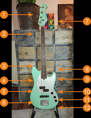

manchen ist es nicht entgangen, dass ich drei baugleiche shortscale Bässe (Harley Benton MV-4MSB ) zu Tode gemodded habe:
- Minty-Minty-Mint: fretless P/J mit active EMG PJX
- Pink's Hot: 2x active Humbucker EMG 35TWX
- Ronin: active P/H, EMG PX & EMG 35TWX
Minty is jetzt fertig, und so sieht's aus:
Upgrades:
1: Gotoh GB-707 Tuner. Aluminiumrohr zugeschnitten, damit es passt.
2: Mit Furnier auf Fretless umgebaut
3: Schaller S-Locks
4: 3M 2080 Autofolie, für neuen Look des Pickguards und Control Plate
5: Aktive EMG PJX PUs. Das X-Modell passt super aufgrund des erweiterten Headroom (also perfekt für Shortscale).
6: Gotoh 404SJ-Brücke, String-Through-Option und Toploading
7: Guyker-String Retainer, top loading. Es ist viel einfacher, die Saiten zu wechseln.
8: Gewindeeinsätze für Halsschrauben
9: Gotoh Battery Box 9V BB-04 (Rückseite)
10: EMG VLPF aktive Klangregelung
11: Schaller ST-Style-Knöpfe
12: neue Position der Ausgangsbuchse
Saiten: Daddario EXL220S, round wound (040-060-075-095)
Vorher sah es so aus:
Wie klingt es? OBERHAMMER! Es gibt nichts mehr, was ich ändern würde...
Next: Ronin und Pink's Hot ... muss da nur noch Details ändern.
Stay tuned!
