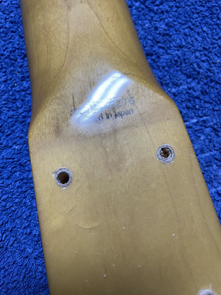

Interessant, an minimal zu große Bohrlöcher hatte ich nicht gedacht. Allerdings sitzt der Rest der Dübel (Foto).

Sieht schon komisch aus. Hast du Hartholzdübel verwendet (in der Regel Buche)? Und was ist dieser helle Rand?
Sollte das der Rest vom Dübel sein, hast du für meinen Geschmack ohnehin einen zu kleinen Dübeldurchmesser gewählt. Wenn du die Holzschrauben eindrehst bleiben von der Holzwandung ja gerade mal ein bis zwei Millimeter stehen. Das kann nicht halten, das macht das Gewinde der Schraube gleich wieder platt.

Ich meine, dass das 6mm-Buchendübel waren - sie lagen aber schon etwas rum. Ich würde morgen zur Sicherheit aber nochmal einen Sack 8mm-Buche kaufen und nochmal neu dübeln. Oder sollte ich besser gleich 10er nehmen?

Messe einfach mal, wieviel Fleisch du zur Außenkante hast. Es sollte aber mit 10ern problemlos funktionieren. Und kauf dir bei der Gelegenheit noch ne Pulle Ponal.
Ach ja, bohrst du aus der Hand oder hast du eine Ständerbohrmaschine? Wenn ersteres, den Hals auf jeden Fall mit Schraubzwingen oder ähnlichem fixieren.
