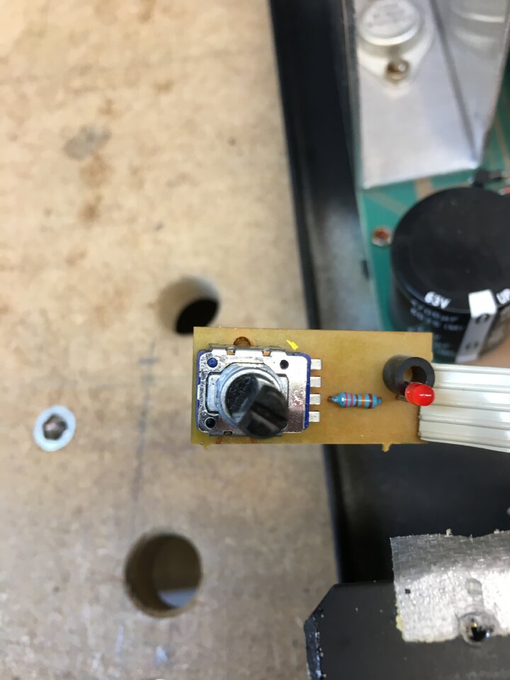

Der Warwick verliert während des Spielens den Ton. Wenn ich kurz Aus/Ein schalte ist der Ton wieder da für ca. 30 bis 90 sec. Dann ist der Ton wieder weg.
Dieses Phänomen last sich endlos wiederholen. Kennt jemand dieses Problem?

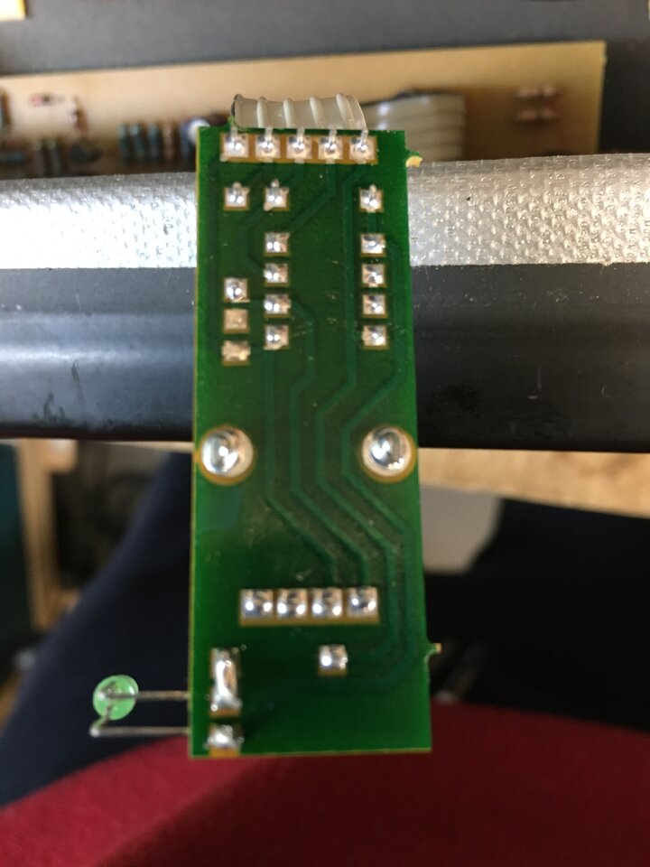

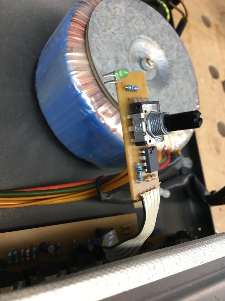

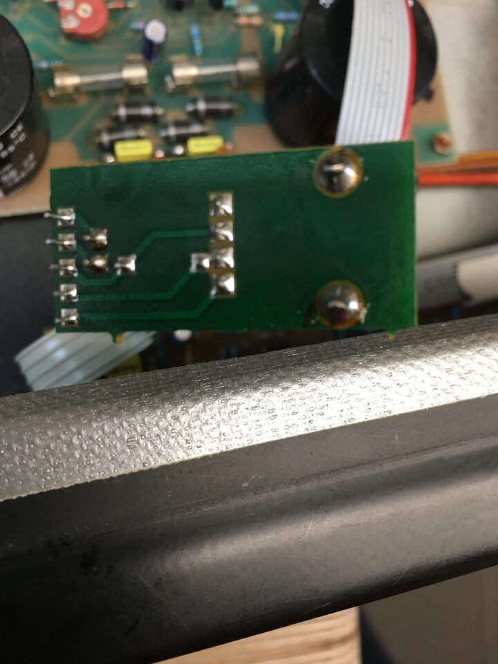

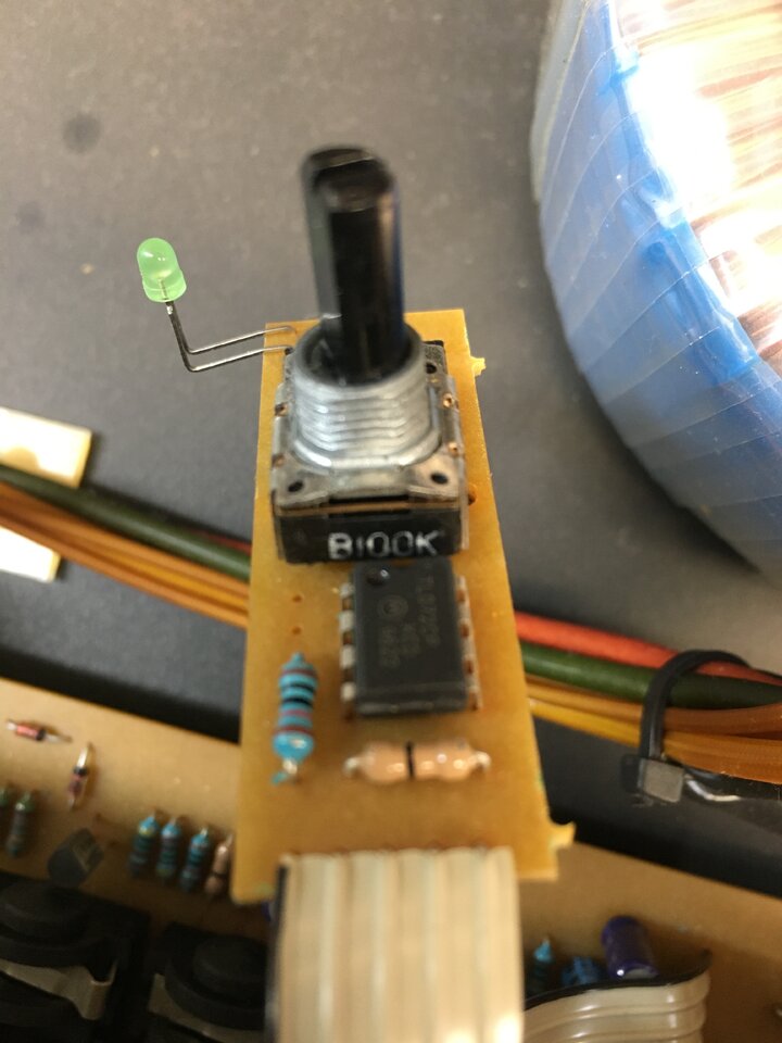

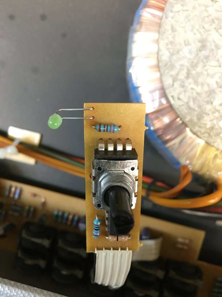

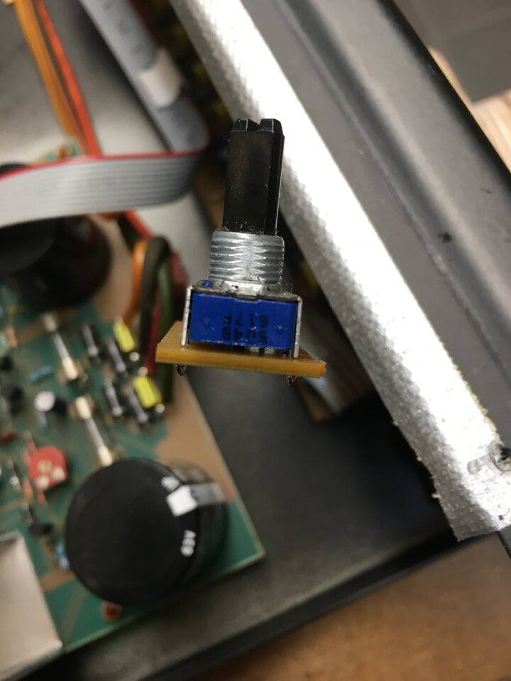

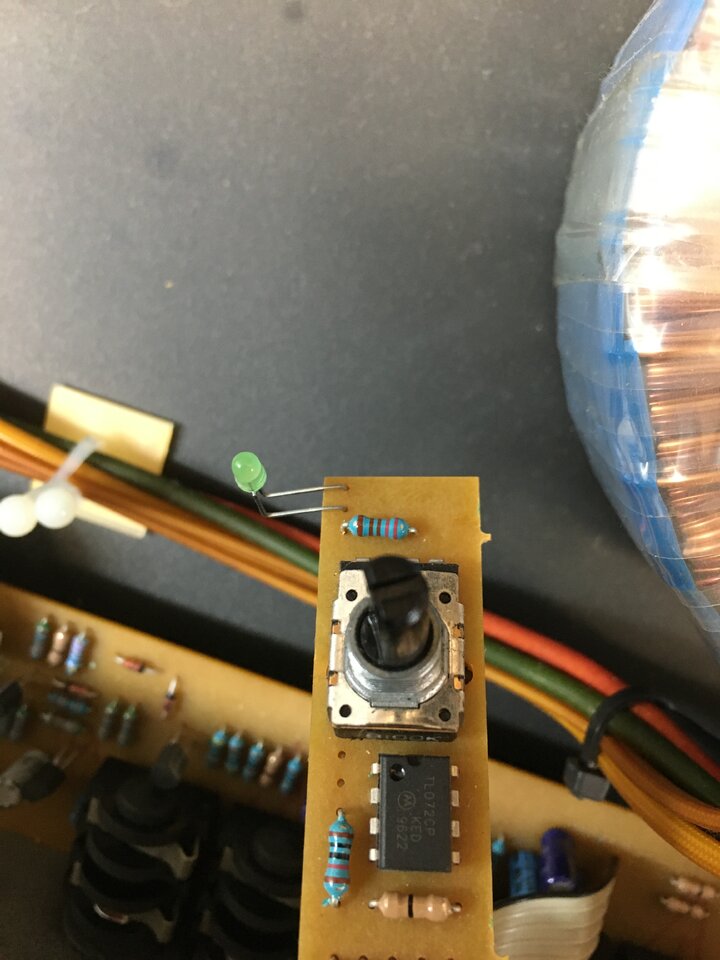

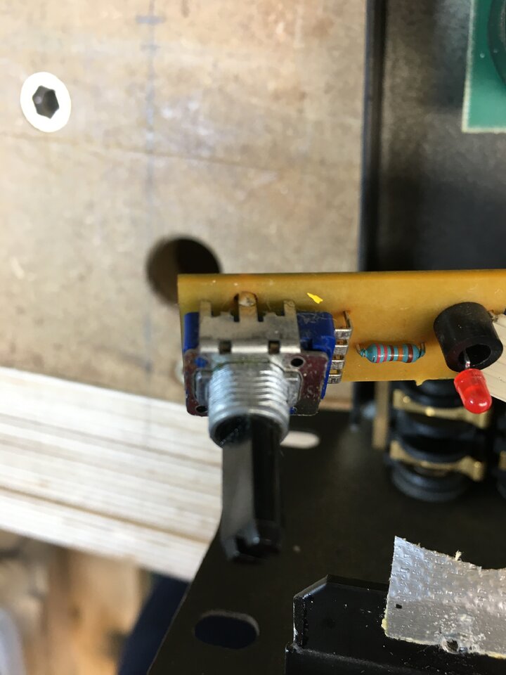

Einen zweiten Warwick Amp Head 150 (ohne Box) konnte ich gestern für 40,00 € kaufen. An diesem sind Gain und Volumen Poti defekt.
Davon habe ich mal Bilder hinzugefügt. Weiß jemand wo ich die benötigten Potis bekomme?
Für den Gallien Krüger Backline 112 benötige ich die Input-Buchse und die Lautsprecher-Anschlussbuchse.
Bei Thomann konnte man mir nicht weiterhelfen. Ich habe die original Ersatzteilnummer. In den USA kann man sie im Internet bestellen.
Die liefern aber nicht ins Ausland. Ich habe leider keinen Kontakt zu Personen in den USA.
Vielleicht hat hier ein netter Zeitgenosse für den Opa eine Idee.8D

Bei www.banzaimusic.com solltest du fündig werden. Nicht vom Namen irritieren lassen, ist ein Deutscher shop.
Hallo Doppelbasser, das mit den Buchsen für diverse Klinkenstecker werde ich ausprobieren. Ich habe eh die Funtionen von Effect send, Effect return. Line in, Line out und Tuner noch nicht begriffen.
Ich habe leider keine Beschreibung (Bedienungsanleitung) zu dem Teil. Falls da jemand etwas hat (als pdf) würde ich mich feuen. Aus der Kopfhörerbuchse kam übrigens von Anfang an nur ein ganz leises Signal bei voll aufgedrehten Gain- und Volumenpoti.
@Ratterbas Danke für den Einkauftip. Ich werde morgen mal bei www.banzaimusic anfragen bezüglich der Potetiometer.
Auf der Warwick-Homepage kommt man an die Schaltpläne - auch ausgedienter - Verstärker heran. Z.B. der angehängt könnte passen.
Wegen Bedienungsanleitung: Die Send- und Return-Buchsen erlauben es, extra Effektgeräte zu Deinem Bassignal hinzuzumischen. Vom Send geht das im Bassamp vorverstärkte Signal hinaus, dann durch die Effekte, dann in den Return wieder in den Bassamp zurück. Ob die Effekte nun seriell oder parallel hinzugemischt werden, ist verstärkerabhängig. Line in erlaubt Dir, externe Musikquellen (mp3-Player, ...) zusätzlich zum Bass-Signal auszugeben (zum Dazuspielen von Liedern ganz nett). Line Out gibt Dir nur das Bass Signal raus, dass Du mit einem z.B. Recorder dann aufnehmen kannst (vorverstärkt plus Equalizer-Einstellungen).
  • Wamp150.pdf
Beim Testen habe ich heute festgestellt, das der Ton nicht komplett weg ist, sondern ganz leise wird.
Es knistert leise aus dem Lautsprecher. Klingt wie ein Spiegelei in der Bratpfanne. :-)
Das passiert auch, wenn der Verstärker nur einen Weile eingeschaltet ist.
Ich habe dann das Gehäuse geöffnet und auf anraten von Doppelbasser alle Klinkenbuchsen, Potis und Kabel-Steckverbindugen mit Kontaktspray behandelt.
Nun ist der Verstärker seit 4 Stunden eingeschaltet. Keine Knistergeräusche mehr wahrnehmbar. Die Lautstärke bleibt erhalten.
Offensichtlich ist das Problem behoben. Morgen teste ich noch mal unter Belastung.
Aus dem Kopfhöreranschluss kommt nach wie vor bei voll aufgedrehten Potis nur ein sehr leises Signal.
Ist unbrauchbar, aber brauche ich auch nicht wirklich.
Bezüglich der Potis für Gain und Master habe ich von www.banzaimusic.com noch keine Antwort erhalten.
Falls noch jemand eine Bezugsquelle hat, immer her damit. Ich bin dankbar für jeden Hinweis.
