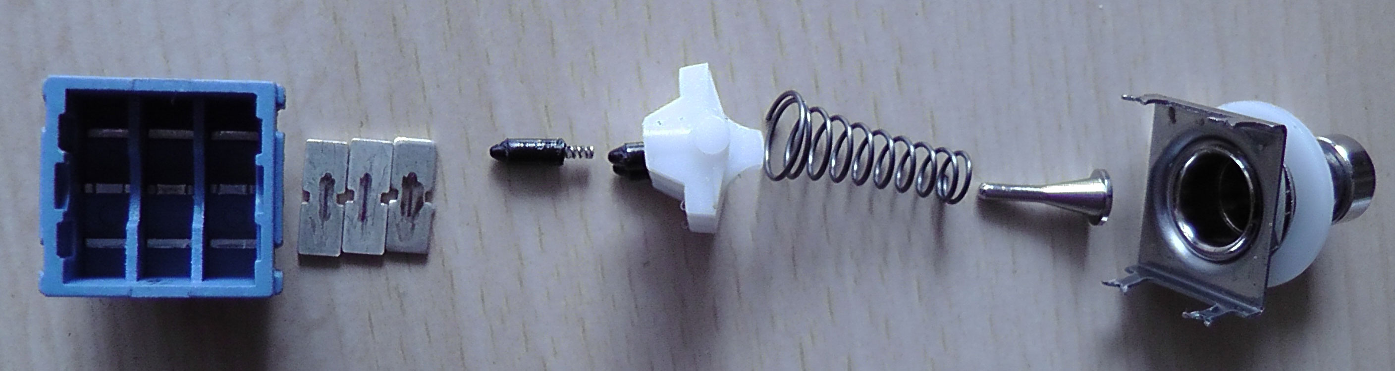

Ich habe mir grad so einen bestellt, halt nicht auf Platine (print) sondern an Kabeln baumelnd, 3PDT bedeutet TrueBypass, das gibt es nur mit hartem Klick. Bei den Softklickern, die trotzdem TrueBypass sind, wird das mit dem TrueBypass nicht im Schalter selber, sondern in der sonstigen Elektrik gemacht.
Mein alter hat immer, also auch in der Ausstellung, die LED an gemacht.

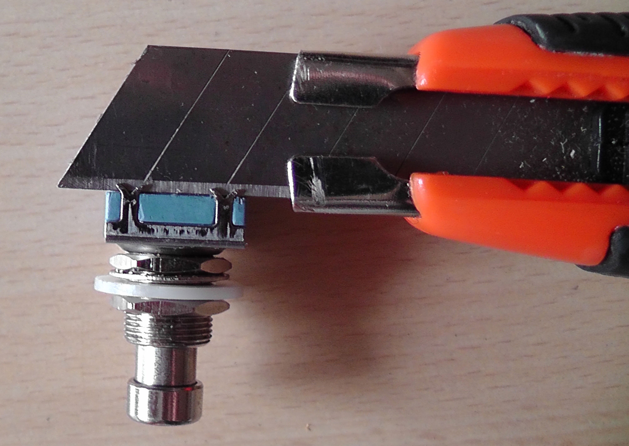

Nachdem ich den Stecker umgelötet hatte und der neue funktioniert, habe ich den alten aufgemacht. Das geht tatsächlich, einfach vorsichtig die Halteklammern mit nem Skalpell wegbiegen und nachher mit Schraubendreher und Zange wieder zubiegen.

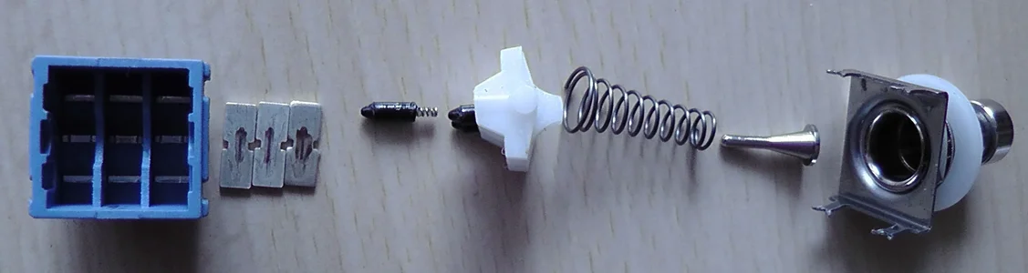

Wenn man das Ding aufhat, fallen einem drei Metall-Plättchen, die die Kontakte herstellen und eine Wippe mit drei eingestecken Bolzen und Federn entgegen. Die ganze Chose war mit einer Art Vaseline geschmiert, die sich bei mir anscheinend so verteilt hatte, daß sie nicht mehr geschmiert, sonden geklebt hat. Nach etwas putzen funktioniert der Schalter wieder wie gewollt, zumindest laut Multimeter, wieder eingelötet habe ich ihn aus Faulheit nicht.
Wenn der Schalter also an Kabeln hängt und nicht auf einer Platine fest ist, würde ich es riskieren, den aufzumachen und mal zu putzen.

Da ich grad außer Schwitzen und Husten nix zu tun habe...
Reaktionen: pitsieben
Sehr geil...danke.
Ich baue das Ding zu Hause mal auseinander und check da shit.
Wenn noch Fragen auftauchen, fotografiere ich die. Dürfte bässer sein.
