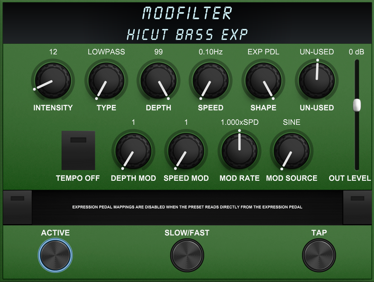

Kann ich mit dem Ding einen Lowpass Filter bauen, der mit Expressionpedal regelbar ist? Getreten 100% normaler Sound, Pedal zu… dann eben fast nur „Tiefen“.
Ich finde dazu nix im Manual… die Filter sind wohl mit Envelope und der EQ hat keinen Highcut.

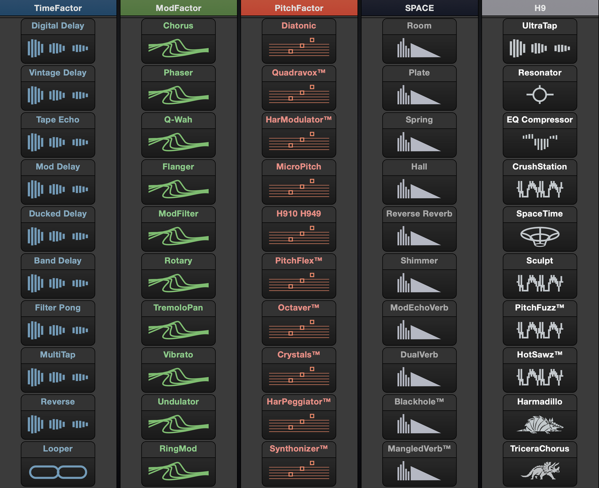

Ich habe zwar nur ein H9, aber einen "nackten" LowPass Algo gibt es nicht. Das wird auch das H90 nicht können denke ich. Es ist eher ein Pitch-, Delay, Modulation Gerät.
Edit -
hier die Übersicht des H9, da sieht man wo die Prioritäten liegen:

richtig - der EQ hat keinen Hi-Cut

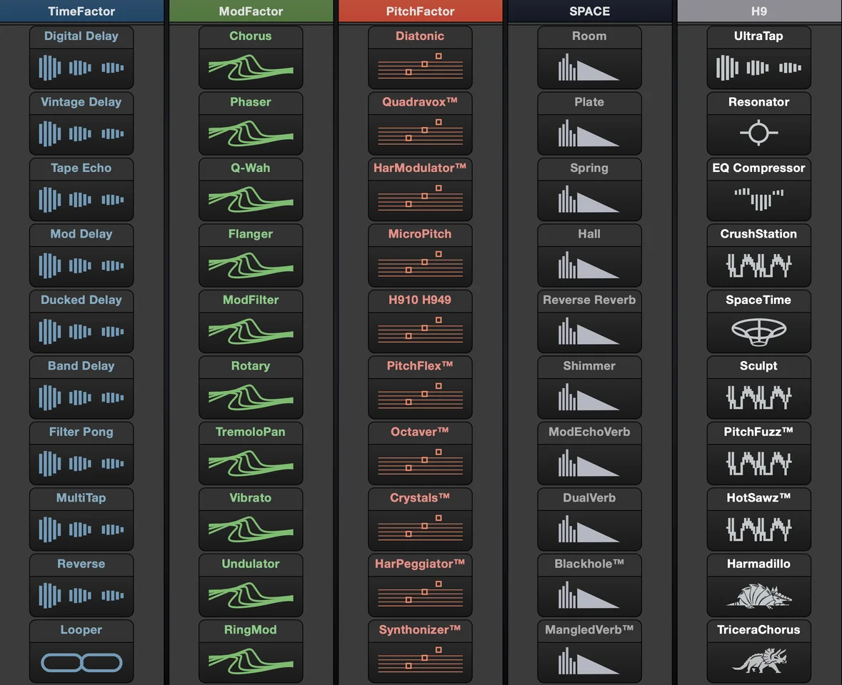

Edit -

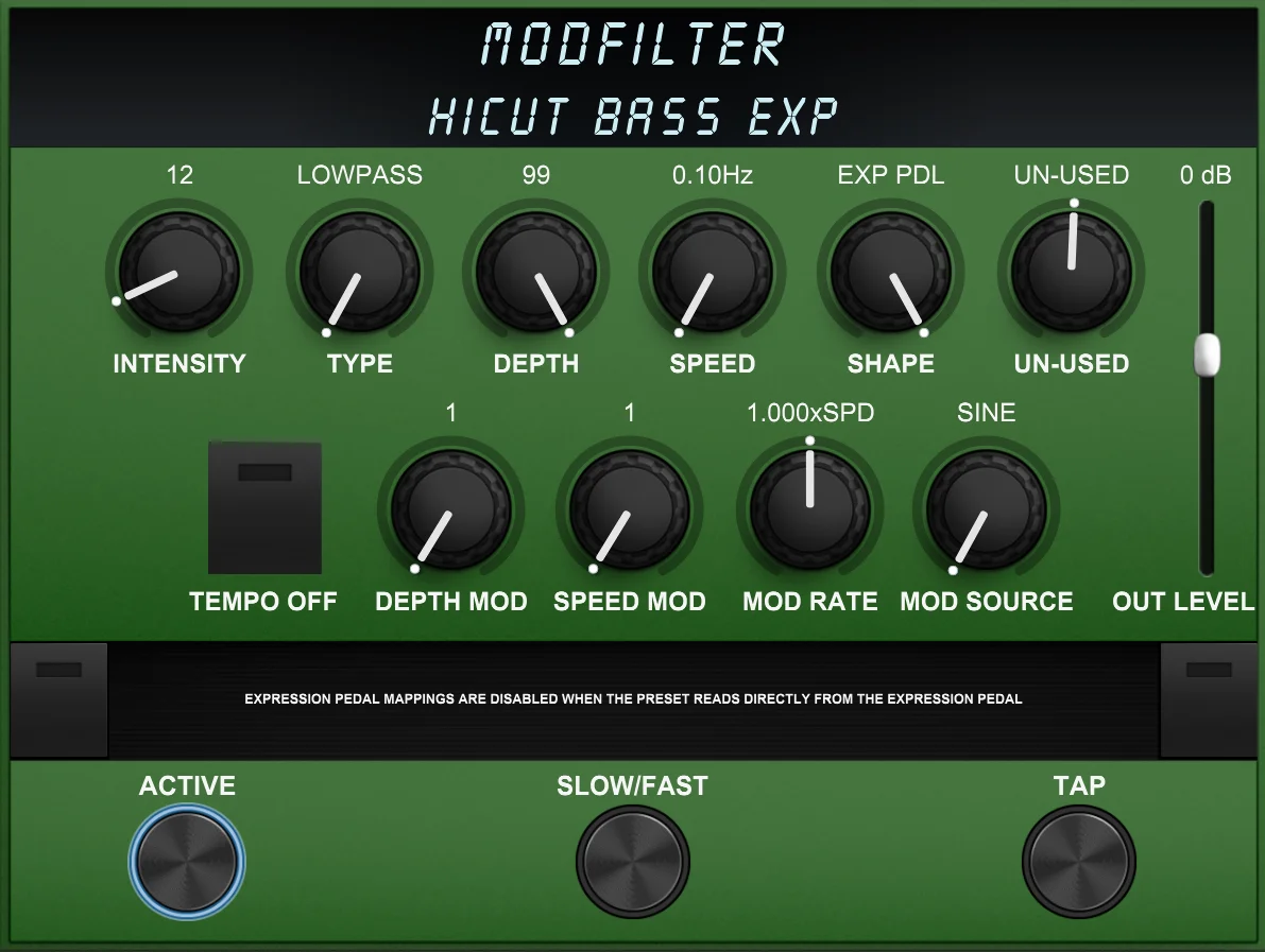

...Ich hab das jetzt mal ausprobiert - @Ratterbass hat recht et geht mit dem ModFilter Algorithmus. Ich habe allerdings nur ein Moog EP-3 hier, da ist der Regelweg falsch. Mit einem passenden Expressionpedal sollte das schon tun. Das ist ein simpler LoPass, per EXP-Pedal gesteuert. Nicht sexy, aber tut.
Vielen Dank nochmal für das Probieren... ein sexy LoPass wäre ja schon klasse... das wäre einer mit ein bischen Resonance ... aber nun gut... für die Praxis wird es reichen.
Ich habe mich auch mal im Eventide-Forum angemeldet... und die Frage da gestellt. im H90 heißt das "Manual Mod", wenn es darum geht einen Parameter manuell zu steuern... und das geht u.a. mit einem Expression Pedal. Es war irgendwie nur diese Bezeichnung, die mir "????" auf die Stirn gezaubert haben. ...und irgendwie wird das dann auch klarer, weil fast alle Algorythmen bei denen das relevant ist, diesen "Manual Mod" haben... bei Modulation z.B. immer, wenn es um die "Kurve" geht...
