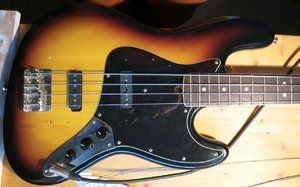

Ich bin dabei einen gebraucht gekauften Fairmont Jazz Bass herzurichten. Der Bass ist relativ leicht, fühlt sich gut an und klingt auch unverstärkt.
Er wurde gemäss Vorbesitzer wohl jahrelang nicht gespielt, hatte angerostete Saiten und eine Saitenlage zum Hochseiltanzen.
Also hab ich die Aschenbecher entfernt, frische Saiten montiert, die Halskrümmung angepasst und die Brücke sowie die Pickups tiefer gestellt.
Es bleiben jedoch zwei Probleme, zu deren Lösung ich den Rat des allwissenden Forums bräuchte.
1. Die Saitenlage ist immer noch zu hoch

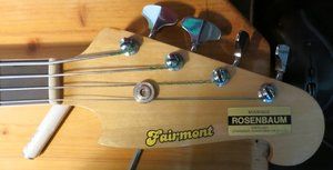

Ich denke mir die Sattelkerben sind zu hoch. Ich kenne mich mit deren Justage jedoch nicht aus, da ich sonst nur Bässe mit Nullbund habe.
Wie gehe ich also am besten vor, damit ich nicht zu viel abfeile? Gibt es ein Spaltmass oder eine Richtlinie? Soll ich den Sattel bei (für mich) optimal eingestellter Halskrümmung vornehmen oder lieber bei ganz geradem Hals?
2. Der Ton klingt irgendwie hohl
Ok, die Tonabnehmer sehen nicht wie normale Jazzbass-Singlecoils aus, dann klingen sie ja vielleicht auch ganz anders.

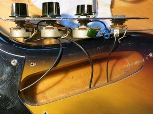

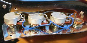

Die Elektronik sieht jedenfalls standardmässig verdrahtet und auch sehr sauber verlötet aus, deshalb habe ich die Polung der Pickups mit dem Kompass überprüft – beide sind gleich orientiert.
Sollten die nicht unterschiedlich orientiert sein? Und wenn ja, was kann ich machen? Soll ich bei einem Pickup Hot und Masse vertauschen?
Vielen Dank für Eure Tipps!
Adrian

Bevor man am Sattel rumfeilt, sollte Mann alles andere ausschließen können. Einmal zuviel weggefeilt und der Sattel ist Schrott!!!

Ja, genau davor fürchte ich mich. Was könnte ich zur Saitenlage noch prüfen? Wenn ich den Hals noch gerader stelle, dann schnarrt es gegriffen vom 1. bis ca. 7 Bund, aber die Leersaite schnarrt bei weitem immer noch nicht. Wenn ich aber die Brücke tiefer stelle, dann schnarrt es gegriffen ab ca. 12. Bund.

Geh mit dem Bass einfach Mal nah an einen amp Ran....dann solltest du Einstreuungen hören, wenn nur ein Abnehmer aktiv ist.
In der Zwischenposition verschwinden diese oder eben nicht.
Es gab durchaus tonabnehmeroärchen, die nicht Revers gewickelt sind.
Zum sattel
Erst Mal solltest du den Hals genau kontrollieren...vielleicht hat er ja ne "schanze" drin.
Dann Greif Mal die Saiten am 2. Bund.
Du solltest dann die Saiten minimal auf den ersten Bund runterdrücken konnen.
Checke zum vergleich deine anderen Bässe.
Zum feilen benötigst du 2 Werkzeuge.
Mäuseschwanzchen undRattenschwanz.
Aber Vorsicht.
Perfekt ist ein Feilenhieb weniger als zu viel
Erstmal herzlich Dank für Deine Hilfe
So gemessen ist der Abstand zwischen Saite und 1. Bund >0.5mm und <0.6mm. Bei meinen anderen Bässen ist er <0.4mm.
Ich werde erstmal sorgfältig 0.1mm abfallend zur Kopfplatte abtragen.
Die Einstreuung ist zwar minimal, aber immer genau gleich. Egal ob nur einer der beiden Pickups oder beide voll offen sind. Wenn ich den gleichen Test mit meinem anderen JB mache, höre ich wie die minimale Eintreung verschwindet, wenn beide Volumes 100% offen sind.
Was kann man da machen? Kann man einen der Pickups verkehrt herum (Hot ans Gehäuse und Masse ans mittlere Beinchen) an den Poti löten?

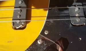

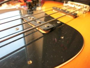

Versuch macht kluch! Der Bridge-Pickup liess sich ganz einfach mit der Unterseite nach oben montieren (die Magnetstifte konnte man relativ leicht durchdrücken). Das ganze sieht jetzt zwar nicht schön aus, aber der Klang stimmt.
Vielleicht hat jemand eine kreative Idee, wie ich passende PU-Abdeckungen basteln könnte (die Aschenbecher möchte ich eigentlich nicht wieder montieren)?20190305_110511.jpg

Kannste dann nicht einfach die Stifte umdrehen und den PU normal montieren?
Abdeckungen würde ich wohl entweder nach passenden Chromkappen suchen, oder schichtweise was selber basteln.
Fertige Kappen müssten wohl um einiges größer als die PUs sein. Hast dann also Luft an den Kanten. Da könnten zb Thunderbird Kappen passen. Die gibt's günstig bei Aliexpress. Da müsstest du wohl nur die Kanten abflachen da sie bei dir ja auf dem Korpus zu liegen kommen. Der Vorteil bei denen ist, dass ich vermute (!!!!) dass hier die Befestigungslöcher außerhalb deiner PUs liegen und du die Teile bequem festschrauben kannst.
Mit "schichtweise" meine ich mit Laubsäge etc aus geeignetem Material (dünnes Holz, Sperrholz, Pickguardmaterial) einzelne Rahmen auszusägen und davon so viele übereinander zu stapeln bis die Höhe passt. Dann aus dünnerem Material ein Deckel drauf.
Reaktionen: hui
So, jetzt vergisst du alles was ich oben geschrieben habe, gibst bei ebay "bass pickup cover" ein und bestellst dir einfach beim Chinamann fürn Appel und n Ei ein Pärchen schwarze Humbucker Cover die drüber passen. Dauert zwar ein wenig bis die da sind, kost aber fast nix.
Die Teile dann einfach so flach schleifen bis es passt, Schräubchen rein und fertig.
Aber Vorsicht.
